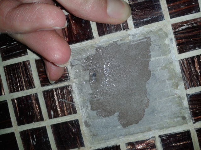

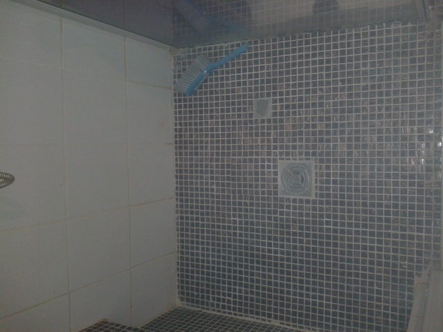

Suite a la chute de ma poire de douche sur mon carrelage mosaïque 2x2cm de 2mm d'épaisseur, lui même posé sur un bac a carreler Wedi, 4 carreaux se sont cassés et décollés.
En voulant nettoyer l’impact pour voir l'étendue des dégâts j'ai constaté que de l'eau s'était infiltrée sous les carreaux en place. De plus a chaque carreaux cassés que j’essayais de décoller, les suivants partaient avec (soit 9 maintenant).
Au final je me retrouve avec un "trou de carrelage". Et comme les carreaux étaient collés a l'epoxy la 1ere couche du Wedi semble être parti avec la colle.( effet béton)
Que dois je faire?
Simplement recoller du carrelage après avoir bien gratté la colle pour récupérer mon niveau avec les carreaux en place (quitte a abimer le receveur?),
Enlever tout le bac wedi, en reposer un neuf et recoller un carrelage plus gros (5 x5 cm) et plus épais
faire une découpe de la partie abimée et réintegrer un nouveau "bout" de wedi ?
A date j'ai bouché le trou avec du silicone pour pouvoir prendre ma douche et je protege le tout sous une cloche, mais la solution n'est pas très confortable...
merci de vos retours
 Bien CDT

Merci pour votre retour. et qu'en est il du receveur, car en enlevant la colle des carreaux cassés, la premiere couche est partie avec (cf photo1) je ne dois rien faire pour le proteger/impermeabiliser?
merci a vous
03/02/2015 à 08h02
Bonjour Estelle,
Ce nest pas un problème car notre receveur est parfaitement étanche dans toute son épaisseur. Il suffit de charger en colle.
Francis Dumas, Wedi France
