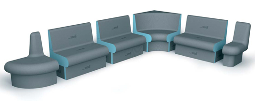

La gamme étant composée de banquettes aux dimensions et aux formes différentes, qui nécessitent parfois d’être assemblées avant la pose : assurez-vous de disposer de l’ensemble des pièces avant de commencer.

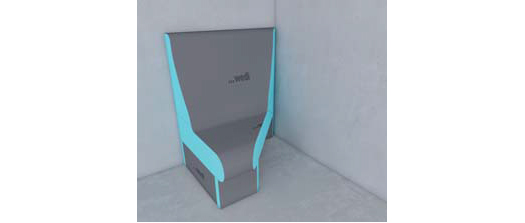

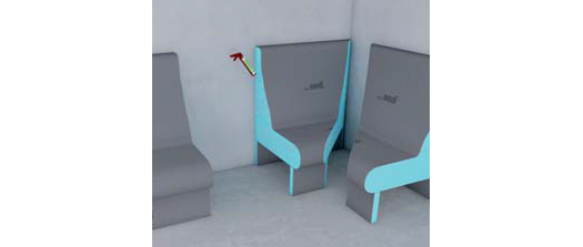

Montez ensuite les banquettes composées de plusieurs pièces (assise + dossier), puis positionnez-les dans l’espace.

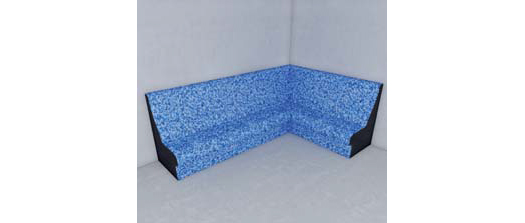

Si vous ne possédez pas d’élément d’angle, effectuez une découpe à 45° dans une banquette pleine et assemblez les 2 éléments.

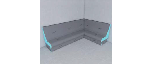

Une fois que vous vous êtes assuré du placement, vous pouvez procéder au collage des différents modules à l’aide de la colle étanche wedi 610.
Une fois la banquette réalisée, traitez les joints avec la bande d’étanchéité wedi Tools.

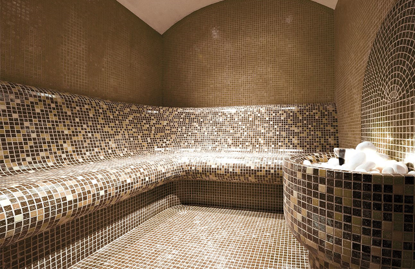

Il ne vous reste plus qu’à carreler l’ensemble pour achever votre réalisation. Préférez le carrelage de petite dimension (2x2cm/2,5x2,5cm) qui conviendra mieux aux formes courbes de la banquette.
