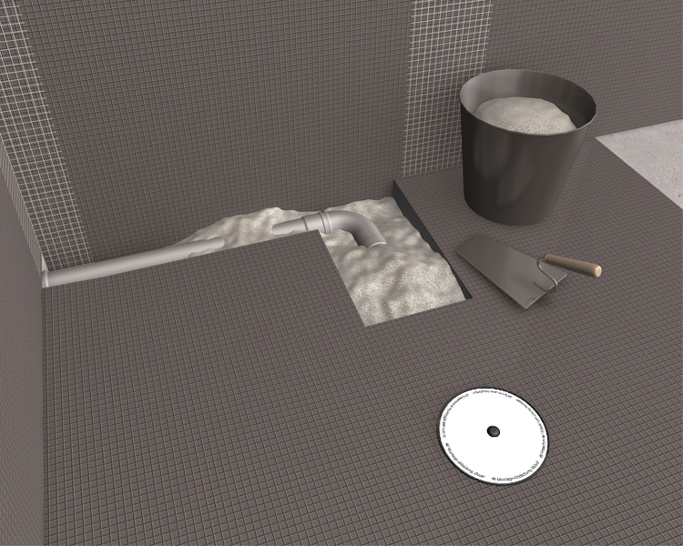

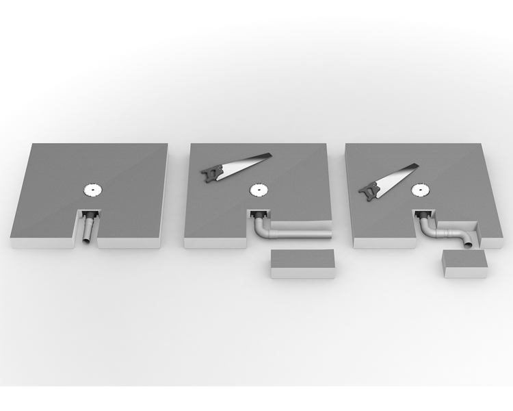

Placez le receveur dans la réservation afin de situer le passage du tuyau d’écoulement puis découpez à l’aide d’une scie la partie du receveur gênante.
Placez à nouveau le receveur dans la réservation et montez le tuyau d’écoulement sans le coller afin de vérifier son bon placement.

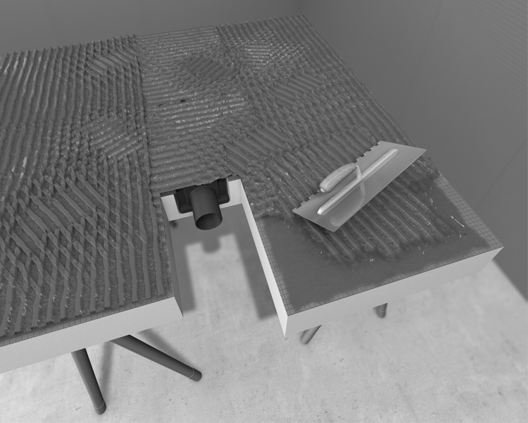

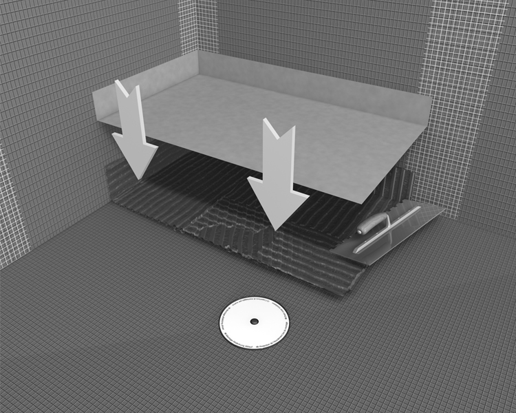

Appliquez une colle à carrelage type C2 (dite "flex") sur toute la sous-face du receveur.
Lissez la surface puis utilisez un peigne U10.

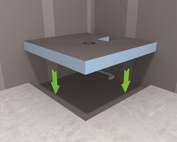

Placez le receveur dans la réservation.
Raccordez le tuyau d’écoulement au receveur et collez-le avec la colle PVC.

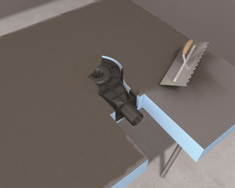

Assurez-vous que le receveur soit bien à plat à l’aide d’un niveau à bulle.

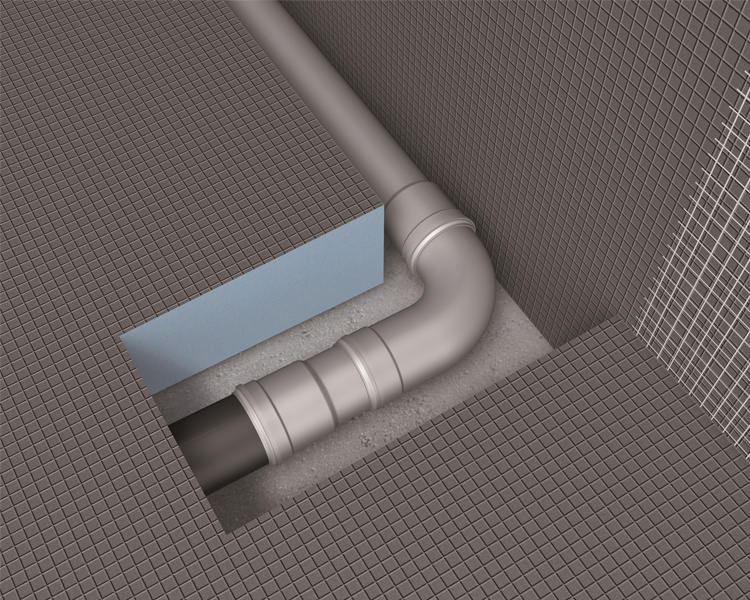

Comblez l’espace laissé vide par le passage du tuyau d’écoulement avec du mortier à prise rapide, en lissant et en respectant la pente (il est possible d’utiliser les chutes selon la découpe effectuée plus tôt).

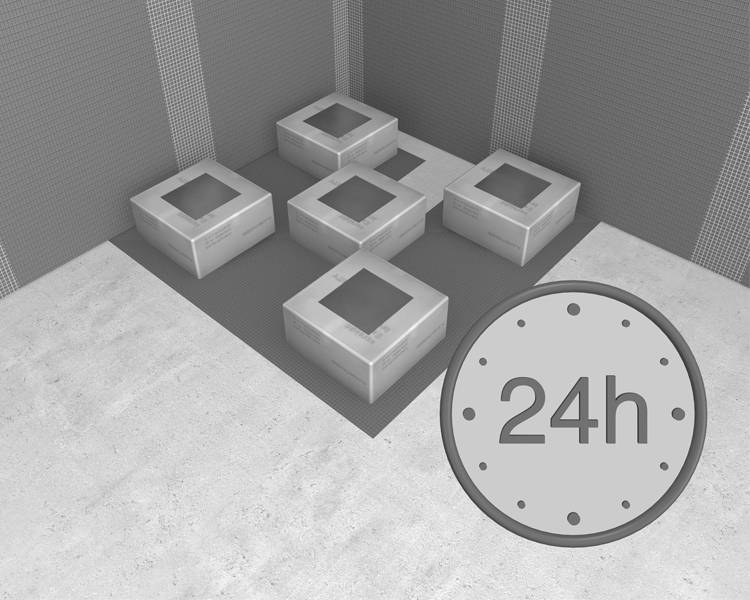

Laissez sécher durant 24h en plaçant des poids répartis de façon homogène sur l’ensemble du receveur.

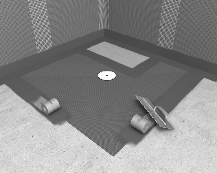

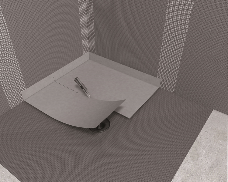

Découpez la natte d'étanchéité livrée avec un chevauchement d'environ 5 cm.
Collez la natte d'étanchéité avec une colle à carrelage.
Traitez les jonctions sol-mur et sol-sol avec le kit d'étanchéité wedi Fundo.

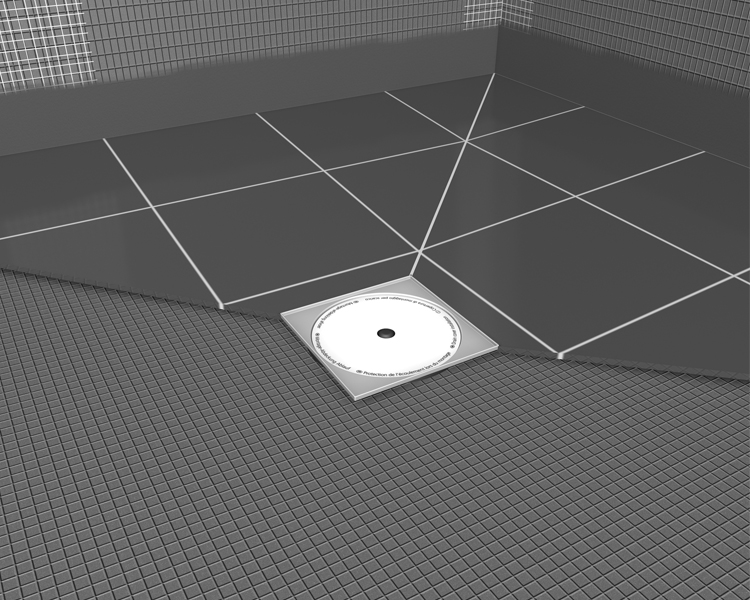

Commencez à carreler le receveur en respectant les "pointes de diamant".

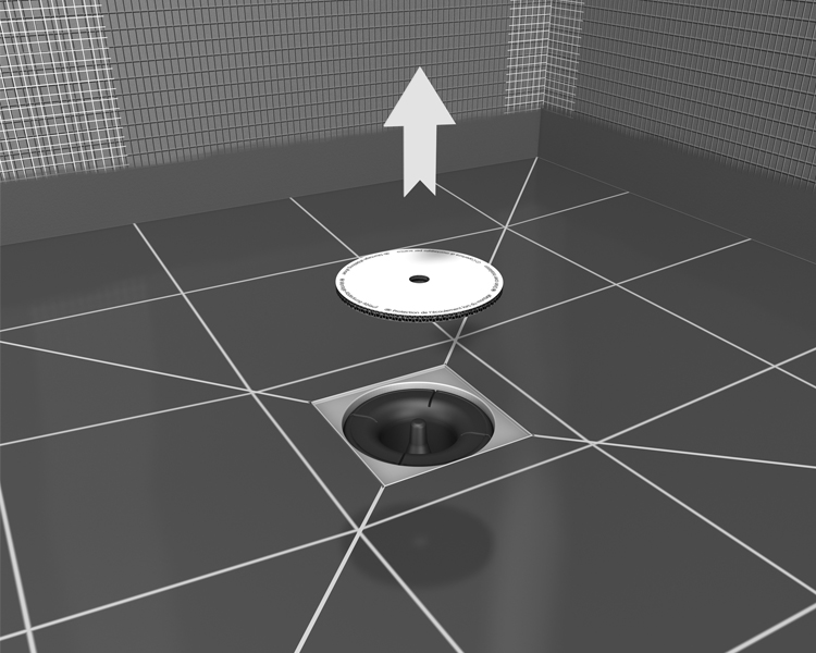

Otez le capuchon de protection du corps de siphon.

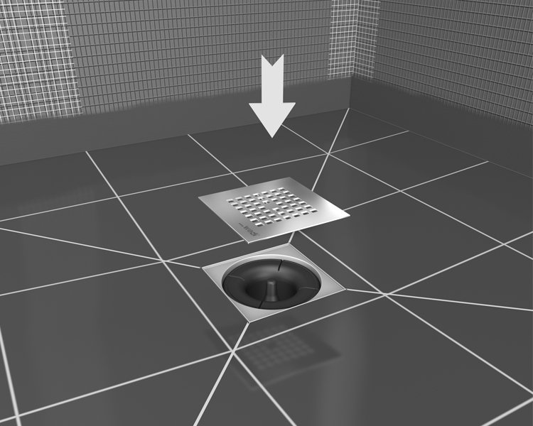

Placez la grille Fundo.
