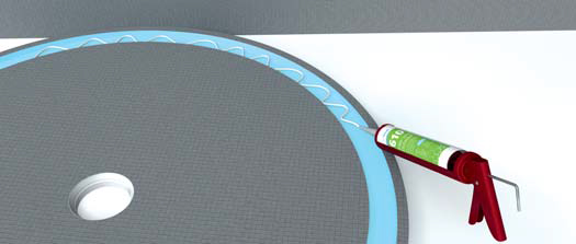

Utilisez la colle polymère wedi 610 dans la rainure du receveur où seront insérées les cloisons par la suite.

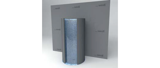

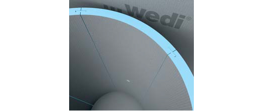

Raccordez ensuite les cloisons entre elles en vous aidant du système de rainurages et de languettes. Appliquez de la colle polymère wedi 610 dans les rainures, à gauche et à droite de la languette.
Installer les cloisons en veillant à respecter aplomb et verticalité (contrôle avec un niveau à bulle et une règle).

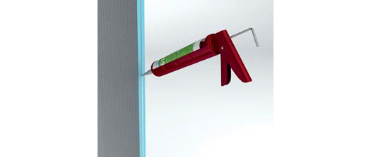

Réalisez la connexion étanche entre les cloisons et le receveur avec la colle polymère wedi 610.
