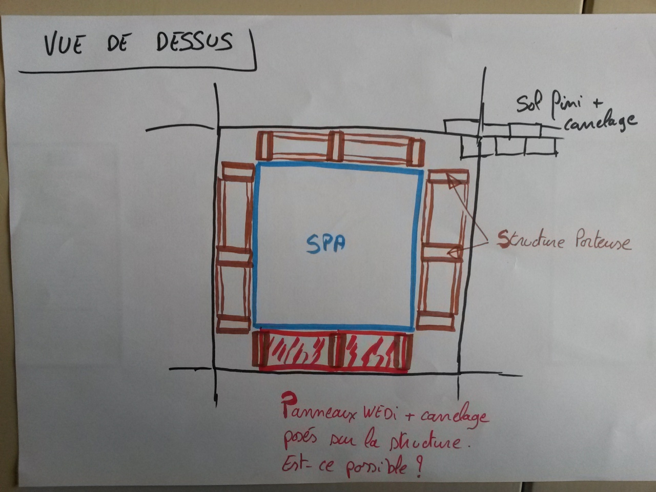

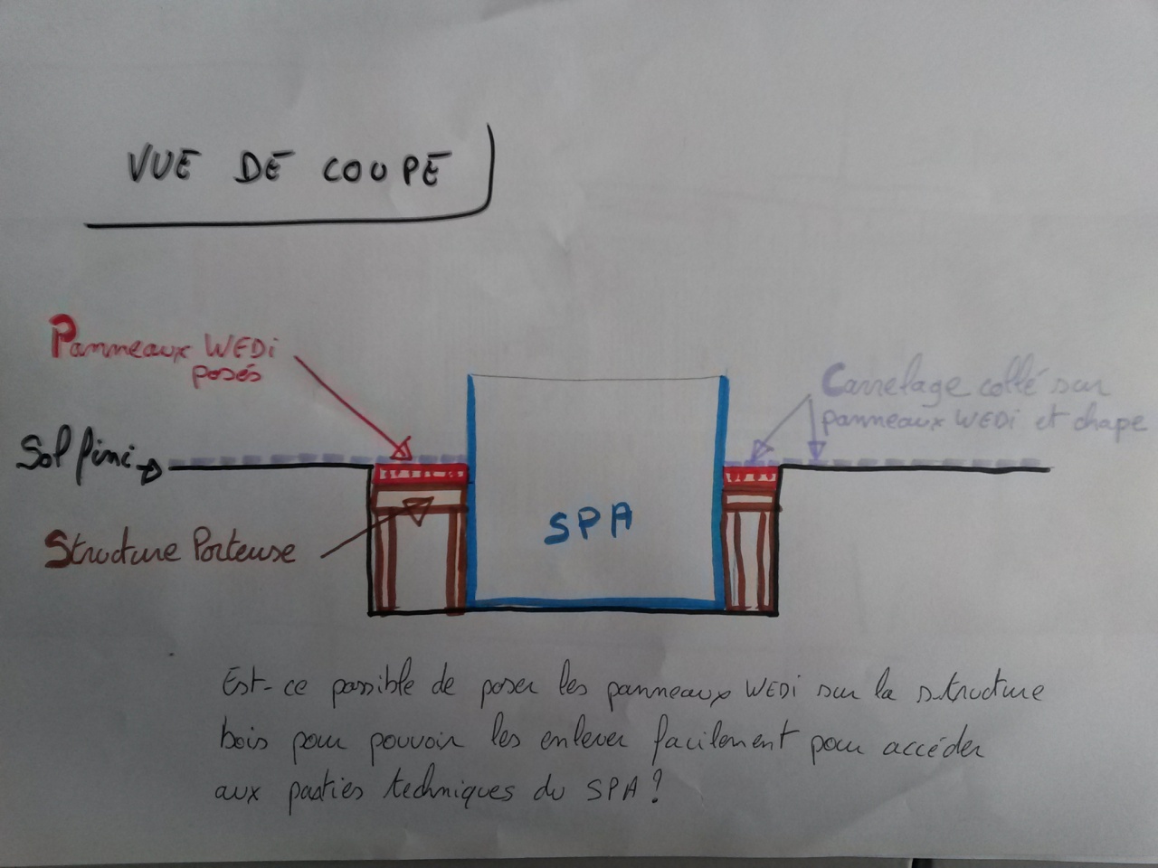

Je vous explique mon projet.
J'installe un SPA semi enterré sous une véranda.
Nous devons avoir un accès aux parties techniques du SPA sur 3 cotés sur 60cm chacun. Le SPA est semi enterré, il dépasse donc de 45cm au dessus du niveau du sol fini. Le SPA repose sur une dalle à -60cm du sol fini avec 60cm de plus en largeur sur les cotés du SPA.
Une stucture bois est autour du SPA prête a recevoir le sol fini.
Ma question, peut-on réaliser un sol en panneau WEDI carrelé et juste posé sur la structure bois autour du SPA afin que l'on puisse enlevé ces dalles carrelées autour du SPA pour avoir un accés au parties techniques du SPA ?
Je vous joint 2 photos explicatives .
D'avance merci pour votre aide

27/04/2015 à 07h04
Oui c'est possible; Vous devez utiliser des panneaux en épaisseur de 50 ou 80 mm, les panneaux doivent reposer sur une structure solide avec des espaces de 50 ou 60 cm maxi. Pour le carrelage je vous conseille d'utiliser un carreau le moins lourd possible afin que vous puissiez soulever l'ensemble sans trop de diffilcuté.
Par contre vous ne pourrez pas avec ce système assurer une étanchéité en périphèrie du SPA.
Francis Dumas, Wedi France
