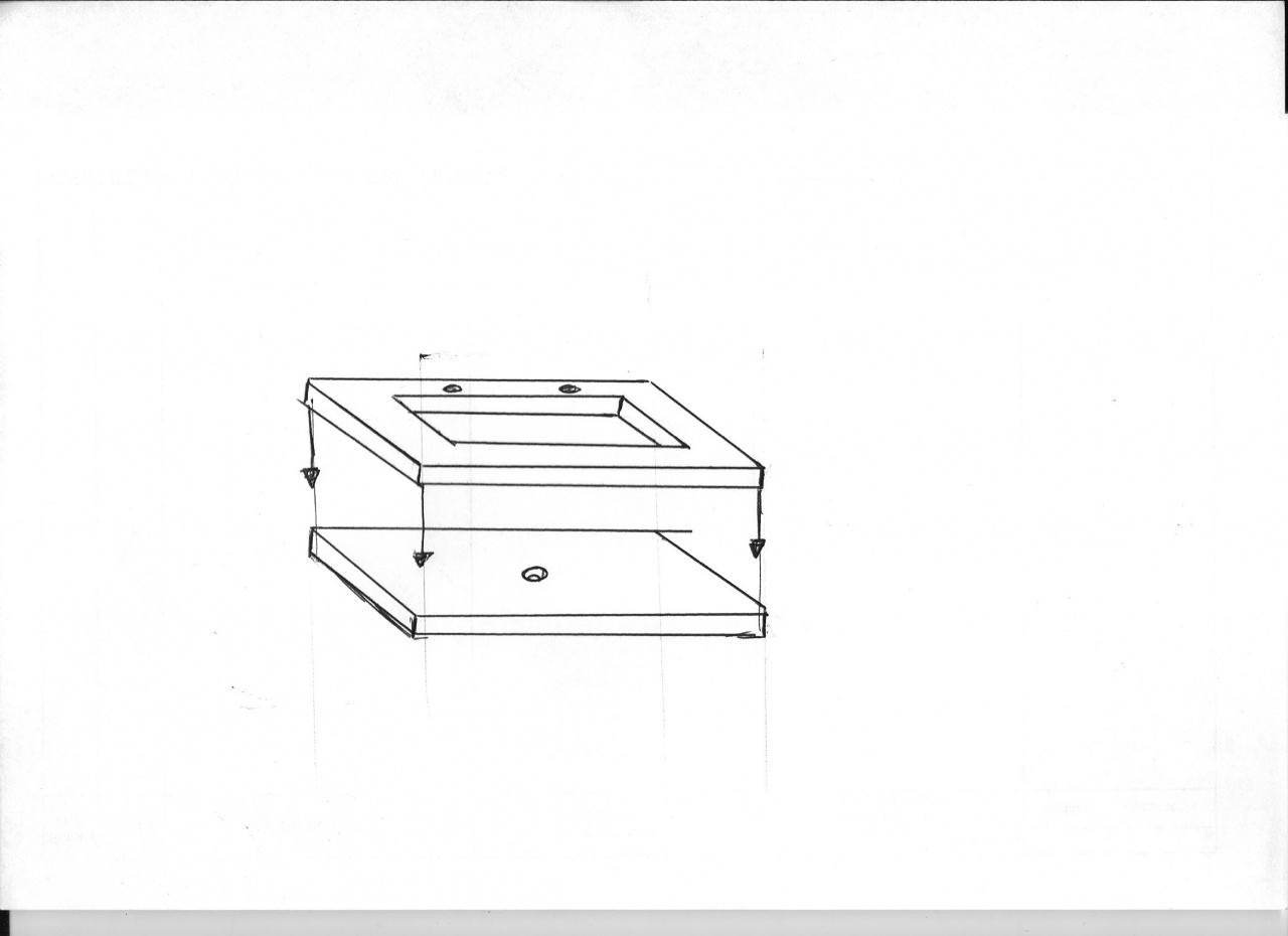

bonjour,
je souhaite créer un plan vasque en wedi. je pensais superposer deux plaques en découpant une lumière rectangulaire dans celle du dessus afin de créer une vasque rectangulaire. En ajoutant les bandes et le produit d'étanchéité, pensez vous que le montage soit étanche? sachant que la vasque serait en écoulement libre (sans bonde). Merci de votre aide!
En photo un croquis de principe

07/02/2014 à 07h02
Vous devez installer une bonde d'écoulement pour que cela fonctionne correctement.
Francis Dumas, Wedi France
