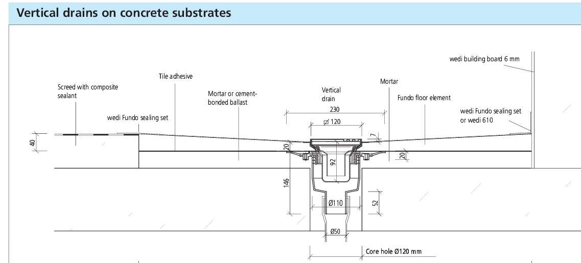

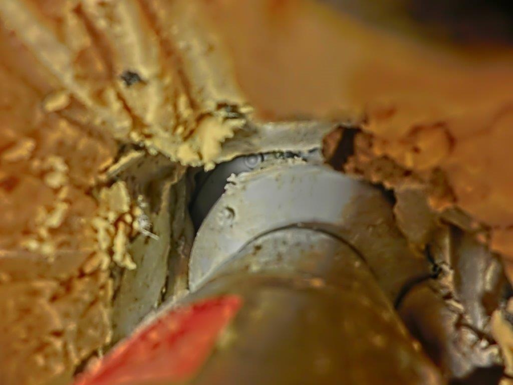

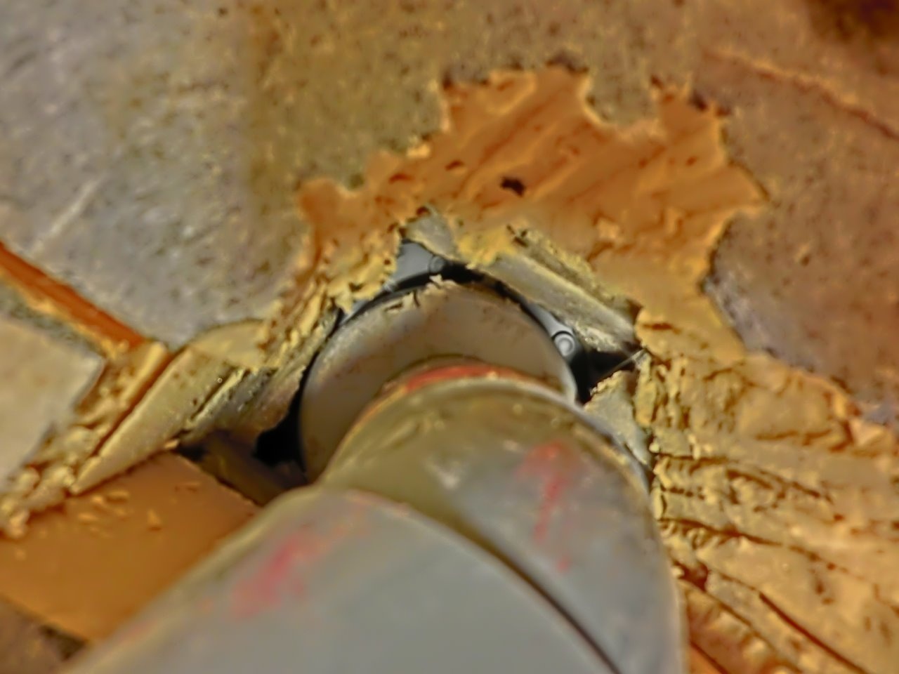

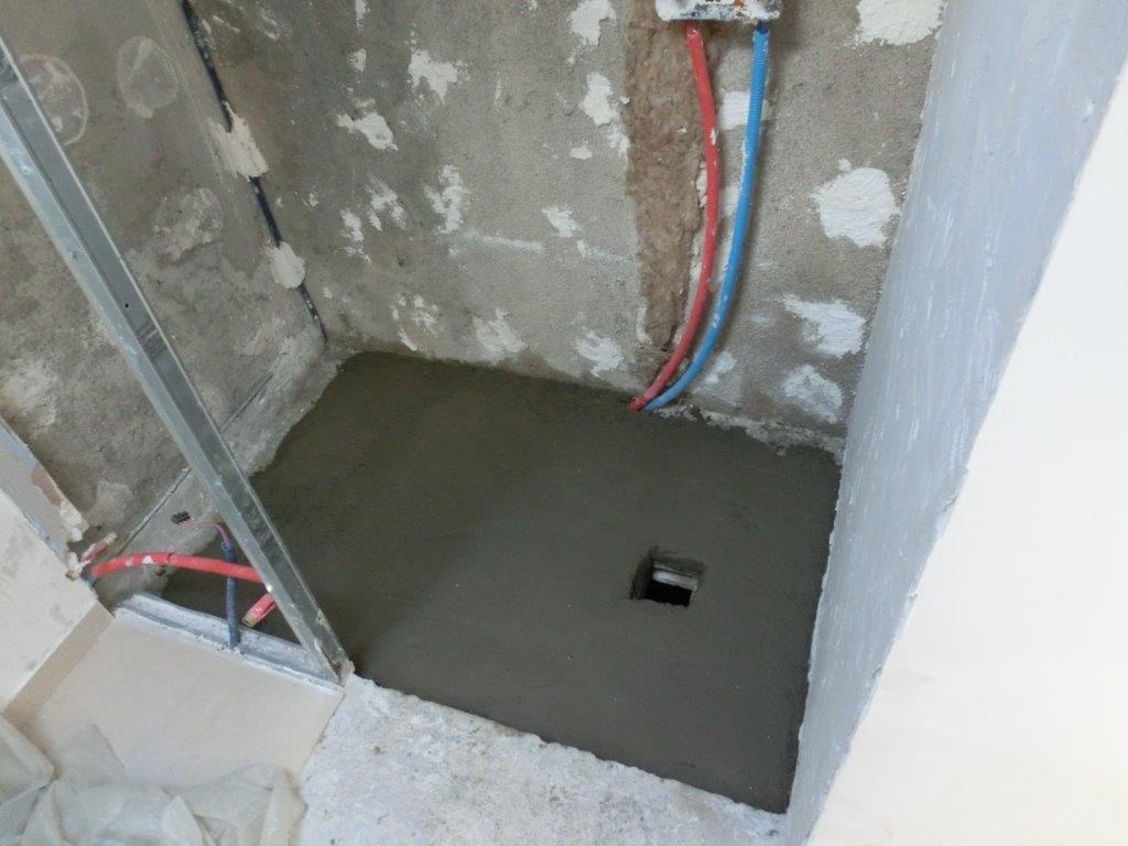

Bonjour Mr Dumas, j'ai bien regardé les plans sur le site http://fr.wedi.de mais je n'ai pas encore trouvé d'explication quant au scellement de bonde nécessaire: je crois comprendre (cf plan du guide que j'ai trouvé) que la chape ciment mortier (sur laquelle est posée le wedi) doit venir prendre carrément la cloche plastique inférieure dans la masse (mais le plan ne montre pas vraiment ou le ciment est supposé s'arreter....)  ; on ne pose le wedi que dans un second temps ; l'ouvrier d'un entrepreneur plutôt réputé n'a pas l'air d'avoir procédé comme cela chez moi en tout cas: photos de la chape avec une réserve, puis vues d'en dessous du vide sanitaire ou on voit que le carré n'est qu'à peine bouché (deux languettes de mortier de part et d'autre, on voit les moulure des axes de fixation, en gros sur 360° je dirais que les deux langues de mortier font pas plus de 60° d'emprise... j'ai fait l'essai de faire passer une personne légère sur la bonde, ca n'a pas l'air de bouger en dessous, mais je suis bien 40kg plus lourd et puis évidemment je m'interroge sur la rigidité et les risque à moyen terme). Si vous aviez éventuellement des explications sur la mise en oeuvre et un avis sur les photos, merci par avance.

depuis vide sanitaire
