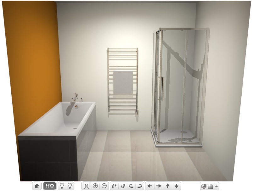

Saveriu
26/10/2015 à 16h10
Ci-joint une image du projet. En orange la cloison supplémentaire.

27/10/2015 à 07h10
La description que vous faites de vos futurs travaux est tout à fait dans les règles de l'art. Pour le receveur si vous posez un carrelage avant l'application du béton ciré vous allez résoudre en partie le problème du poiçonnement. Nos receveurs sont conçus pour recevoir un revêtement céramique, à ce jour nous n'avons pas trouvé un fabricant qui nous donne une garantie pour la pose d' un béton ciré sur nos receveurs.

Saveriu
27/10/2015 à 09h10
Merci pour votre retour.
Je cherche le receveur le plus plat possible car j'ai peur de dépasser la hauteur du sol fini à cause de toutes les couches (colle, carrelage, colle, béton ciré).
J'ai vu qu'il y avait la Fundo Plano linea mais elle n'existe pas en écoulement par le devant ou sur le côté.
Il y a aussi des receveurs pour plancher bois assez plats (20mm me semble-t-il) mais pourrai-je les utiliser sur un chape de mortier à la place?.
Concernant les panneaux verticaux, en toute objectivité, ne serait-ce pas plus judicieux d'utiliser du placo hydro surcouché d'une nate hydrofuge plutôt que des panneaux wedi?
Saveriu
27/10/2015 à 15h10
Vous pouvez poser le receveur Ligno ( épaisseur 20 mm) qui se colle sur une chape de mortier ou une dalle béton.
Pour les murs vous pouvez bien sur utiliser la méthode décrite.
