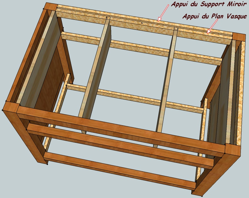

Je souhaite utiliser un panneau Wedi de 30mm d’épaisseur pour un plan vasque or vous recommandez généralement une épaisseur de 50mm.
Le support du plan se fera sur le pourtour d’un meuble de 110cm x 60cm plus deux supports transversaux (dans la profondeur). Les deux supports centraux, espacés de 40 cm, supporteront les rebords de la vasque à encastrer (de 42cm de diamètre) et  l’espace entre les supports centraux et extérieurs sera de 30 cm (voir photo).
L’épaisseur du Wedi à carreler (en travertin 10x10 collés à l’époxy Litokol Starlike) peut-elle être de 30mm ou doit-elle être de 50mm ?

Je vous conseille d'utiliser un panneau en épaisseur 50 mm, et de le coller sur le support bois avec notre mastic polymere Wedi 610 qui adhère parfaitement sur ce type de support.
Il n'est pas nécessaire de coller votre travertin avec une colle époxy, une colle de type C2 blanche ( keraflex de chez Mapei convient parfaitement )
Votre vasque doit reposer sur le plan carreler, et non pas sur des supports bois.

Pour les supports bois, je me suis mal exprimé.
La vasque n'est pas posée directement sur les supports bois, qui sont des traverses, et qui sont bien positionné(e)s sous le support vasque (Wedi + Travertin) à l'aplomb des rebords de la vasque.
