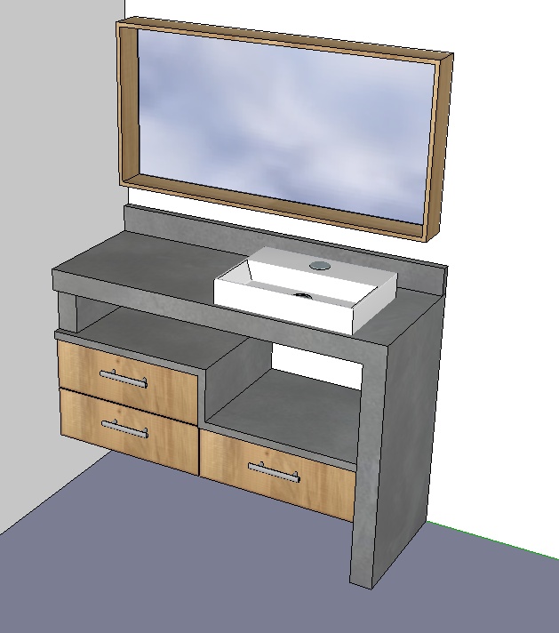

Je suis actuellement en train de faire construire, et pour ma future salle de bain, je souhaiterai faire moi-même le meuble.
Après plusieurs dessins sur Sketchup, voici la dernière version. [url=http://www.servimg.com/view/17722279/73]http://i38.servimg.com/u/f38/17/72/22/79/vue_en10.png[/img][/url]
Je pense réaliser le plan de travail et les jambages en « Wedi » recouvert de béton ciré et fabriquer un caisson 3 tiroirs.   J’ai quelques hésitations sur la mise en place de ce produit.

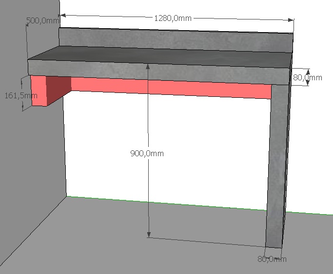

Voici le schéma et cotation de la structure wedi  :   [url=http://www.servimg.com/view/17722279/74]http://i38.servimg.com/u/f38/17/72/22/79/struct10.png[/img][/url]
Donc plan de travail 128 cm x 50 cm et 80 cm de haut (+8 de vasque)   Pour le jambage et le plan de travail je souhaite utilise du wedi ep. 8 cm.   Je ne souhaite pas faire de jambage à gauche donc pour renforcer la prise au mur, je souhaite utiliser la chute du plan de travail pour faire le renfort (en rouge)   Que pensez-vous de la solidité du meuble ?
D’après les articles et vidéo que j’ai lus, de la colle (spéciale wedi) pourrait suffire pour assembler le tout. Qu’en pensez-vous ? Si non, pourquoi vendez vous ce genre d’accessoire ?   [url=http://www.servimg.com/view/17722279/75]http://i38.servimg.com/u/f38/17/72/22/79/fixati10.png[/img][/url]
Pour fixer les renforts au placo, Cheville ? colle ? Je pense que j’aurai d’autre question par la suite, mais ces premières réponses son nécessaire avant d’envisager la suite.

09/02/2015 à 09h02
Vous pouvez utiliser notre mastic polymère Wedi 610 pour assembler les différents éléments, et coller les renforts sur la cloison placo, le pouvoir collant du 610 est très élevé. La colle ne durcissant pas en instantané, je vous conseille d'utiliser des vis à bois et des vis à placo afin que rien ne bouge avant la prise de la colle ( 4 h environ )
Si vous appliquez un béton ciré, la partie en mousse du panneau sera au préalable recouverte avec la bande d'armature wedi ( collage avec une colle de type C2 ex : Weber col flex )
Les éléments d'assemblage pour les panneaux ne sont pratiquement plus utlisés depuis le polymère 610 est en vente.

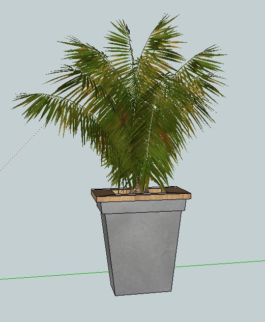

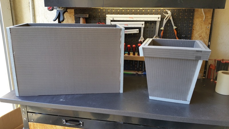

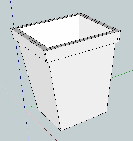

merci beaucoup pour votre réponse et vos conseils. je vais déjà réaliser un objet plus simple pour m’entraîner, je compte réaliser ce cache en wedi 10 mm avec bande d'armature. je pense que cela devrait fonctionner, vous en pensez quoi?

Bonjour
Vous pouvez bien sûr réaliser un cache pot avec nos panneaux assemblés avec le polymere 610. Je pense q'un panneau en 20 mm serait mieux adapté.
Francis Dumas, Wedi France

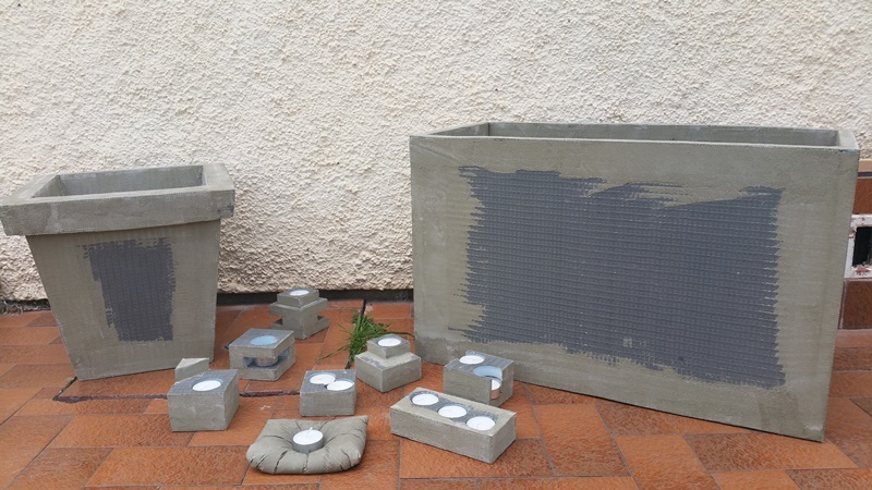

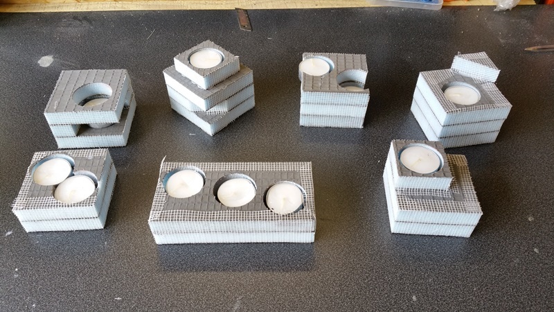

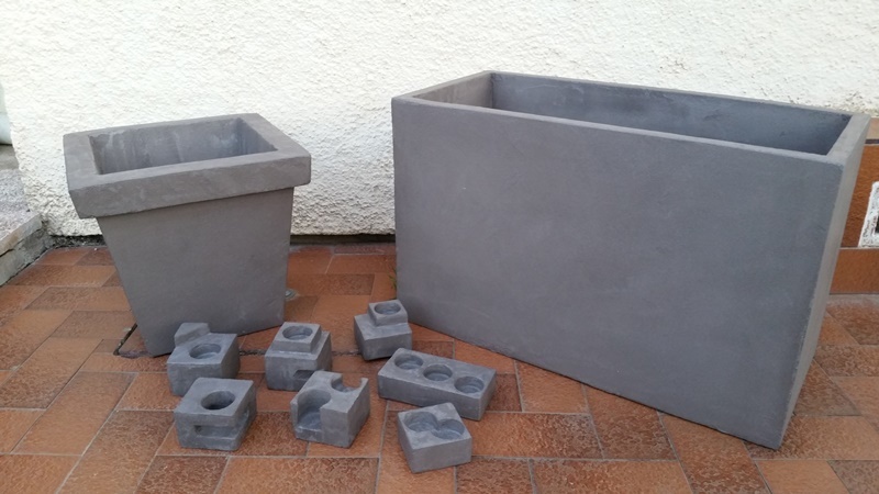

Lolom7
28/03/2015 à 21h03
Voici la réalisation du cache pot prévu initialement ainsi que d'autres éléments réalisé avec le reste de la plaque Wedi 20 mm
C'est vraiment un super produit :
- Léger
- Extrêmement résistant à la torsion, même en 2 cm d'épaisseur c'est impressionnant.
- Très facile à découper. je l'ai fait à la scie sauteuse.
Le revêtement est abrasif (pour le traçage, la mine du crayon s'use super vite) et la lame de la scie sauteur aussi.
J'ai vraiment aimé travailler avec cette plaque, on peut faire énormément de chose, la preuve avec ces 7 bougeoirs qui montrent qu'on peut réaliser des choses petites et précises.
Merci pour vos conseils, je vous montrerai le résultat du meuble de salle de bain et reviendrai éventuellement pour des conseils.
1/ Assemblage des éléments avec le mastic polymère Wedi 610
2/ Mise en place des bandes d'armature
3/ Fixation des bandes avec la Weber col flex
4/ Résultat Final après 2 couches de béton minéral suivi de 2 couche de résine finition Mat.
LO
