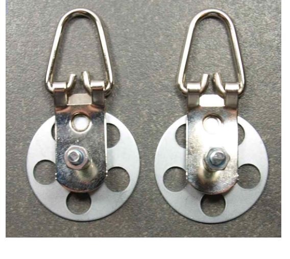

merci pour votre réponse entre temps j'ai acheté des fixations wedi photo en PJ
je pensais en mettre 3 en haut du panneau et une en bas
les vis font un diametre de 4mm
a votre avis ça tient combien à l'arrachement?
merci

ce n'est pas une fixation de chez nous mais une adaptation que je ne connaissais pas..
Le panneau wedi pris entre platine et rondelle avec boulon et écrou doit permettre de reprendre 30 kgs par fixation ..
la platine doit etre placée devant carreau pour moi,

18/11/2019 à 15h11
OK je vous remercie
je vais partir la dessus avec 3 fixations en haut de mon panneau ca devrait tenir 90 KG
