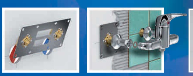

Faguorenman
01/07/2015 à 10h07
BONJOUR
merci pour votre  reponse  mais justement c'est que j'ai pu voir sur le forum mais moi j'ai du wedi de 10mm et j'utilise  le robifix je ne pense  pas  devoir faire  cette piece de bois ??
VOIR ILLUSTRATION
cdlt
jp

01/07/2015 à 10h07
Effectivement vous pouvez utiliser ce système.
Francis Dumas, Wedi France
