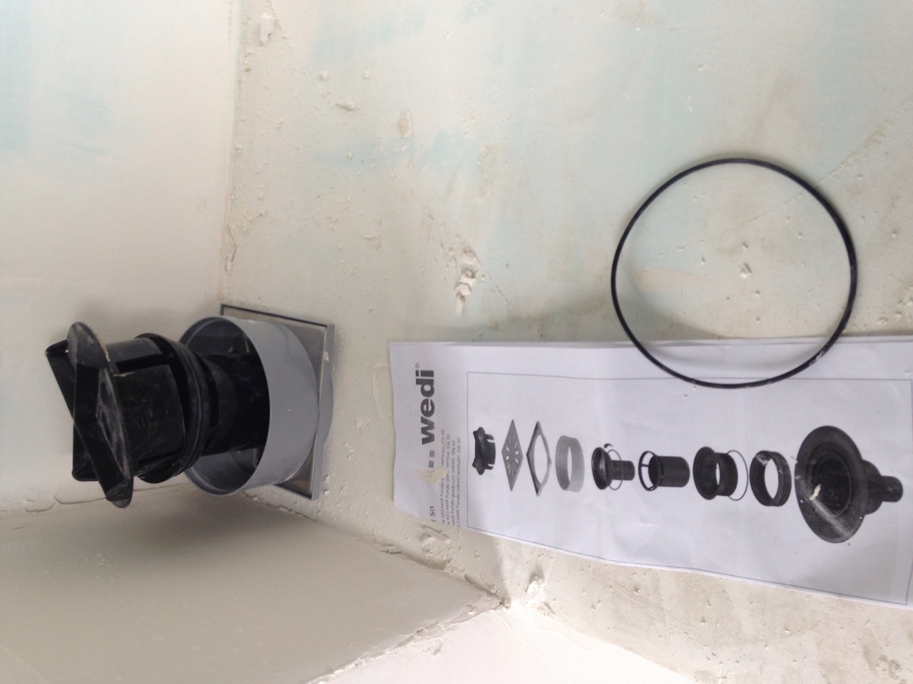

L'installateur de mon panneau WEDI a oublié de mettre le joint torique sur le joint à lèvres. le  siphon est scellé et indémontable.Je voudrais connaitre les conséquences de cet oubli ? Faut il tout recommencer ?

précision : il s'agit d'un receveur wedi fundo plano

Le joint torique ne se pose pas sur le joint à lèvres, mais sur la partie démontable ( voir la notice ) donc vous pouvez le remettre en place.

bonjour,
voici une photo afin que cela soit plus compréhensible.
Il s agit du joint le plus large qui comme indiqué sur la notice doit être inséré sur le joint à lèvres.
Dans l attente de votre avis

Sur la notice il manque ( à mon avis ) l'emplacement du receveur. Donc dans l'ordre on a : le corps du siphon, le joint à lèvres et le receveur...le joint torique se positionne sur la pièce  circulaire en pvc ou se fait l'écoulement, puis on vient visser la pièce qui relie le corps su siphon au receveur.

Monsieur, je vous remercie pour vous précisions mais vous ne repondez pas a ma question ; quels sont les conséquences ce cet oubli ?

Un risque de fuite n'est pas a écarté.

Bonjour, comment peut-on acheter ce joint torique car mon installateur a oublier de le mettre et je ne le retrouve plus. J’ai une fuite et je pense que ça vient de là...je ne trouve pas cette dimension à Leroy Merlin...

je joint torique ne peut être responsable d'une fuite..
avez vous identifié si la fuite se produit qd vous faites couler l'eau uniquement dans le corps de siphon en plkacant la doiuchette dedans ?
