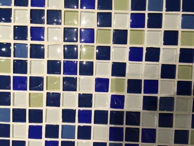

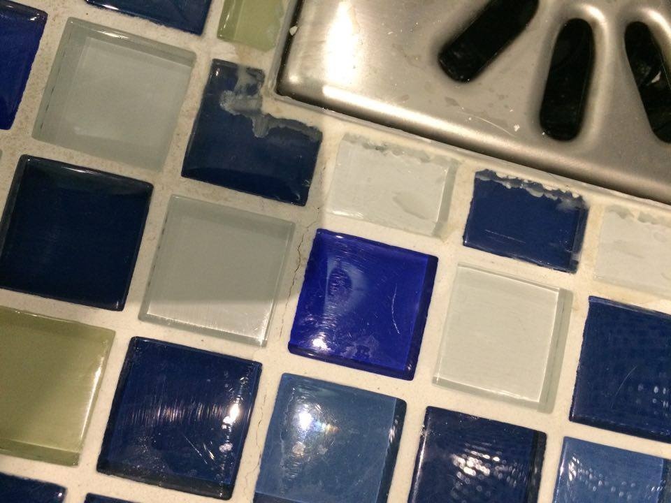

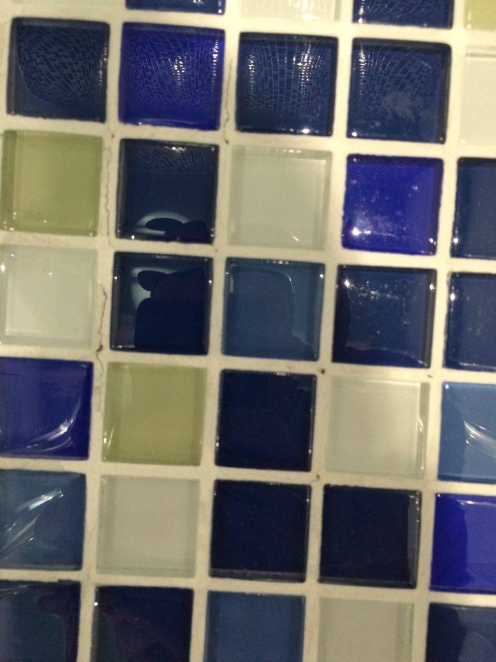

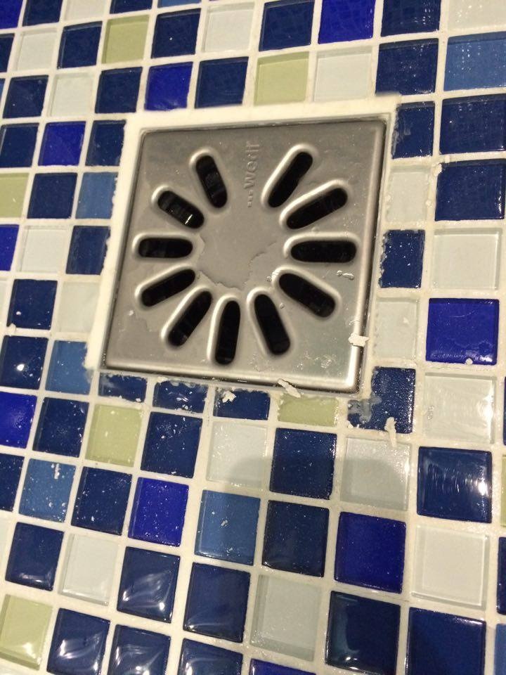

Je me suis fait refaire ma salle de bains et je souhaitais une douche à l'italienne.
L'entrepreneur m'a donc installé un receveur Wedi de 120x90 surélevé recouvert de mosaïque.
Les travaux fini et après 2 douches prises, les joins de la mosaïque se fissurent déjà de partout.
Le sol de la douche est recouvert de morceaux de plâtre qui se décolle quand je suis en train de me doucher.
Pas besoin d'être un professionnel pour se rendre compte qu'il n'a pas utilisé la bonne colle.
Et il m'a découper la mosaïque et fait les joins de manières minable autour de la grille en métal de l’écoulement. c'est malheureusement un travail bâclé.
Pour ces 2 problèmes, j'estime qu'il doit recommencer entièrement la pose de la mosaïque sur le Wedi.
Je lui ai envoyé un courrier AR pour lui demander de me refaire cela. J'attends son retour.
J'ai plusieurs questions, histoire que je sache quoi dire une fois que je l'aurais en face de moi.
- Quel colle utiliser pour recouvrir le Wedi surélevé de mosaïque ?
- Peut il enlever les joints qui craquèlent et se décollent et remettre le joint adapté ou doit il arraché la mosaïque posée sur le wedi et recommencé entièrement la pose de la mosaique et des joins ?
- Peut il arraché ce qu'il à fait sans abimé le Wedi (qu'il a recouvert de 2 couches d'etanchéité) et reposer de la nouvelle mosaïque ?
ou doit il me changer le wedi pour recommencer ?
Je vous joins quelques photos.
Merci d'avance de votre aide.
Julien D.

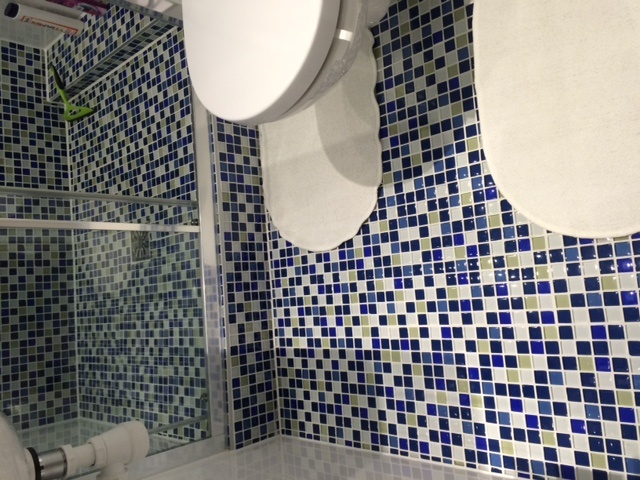

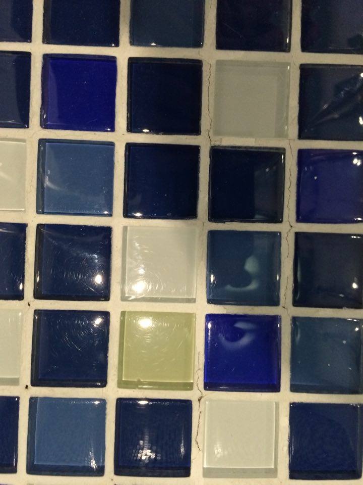

Je vous précise que je n'ai pas de problème de joints sur la mosaïque posé au sol de ma salle de bains.
Il a coulé 1 chape en béton et la posé dessus.
Ce qui me fait me dire que sur le wedi, comme celui ci est surélevé, mon poids fait bouger le sol et les joins posé craquèlent.
Quelle est votre solution pour ce problème ?
Merci à vous.
