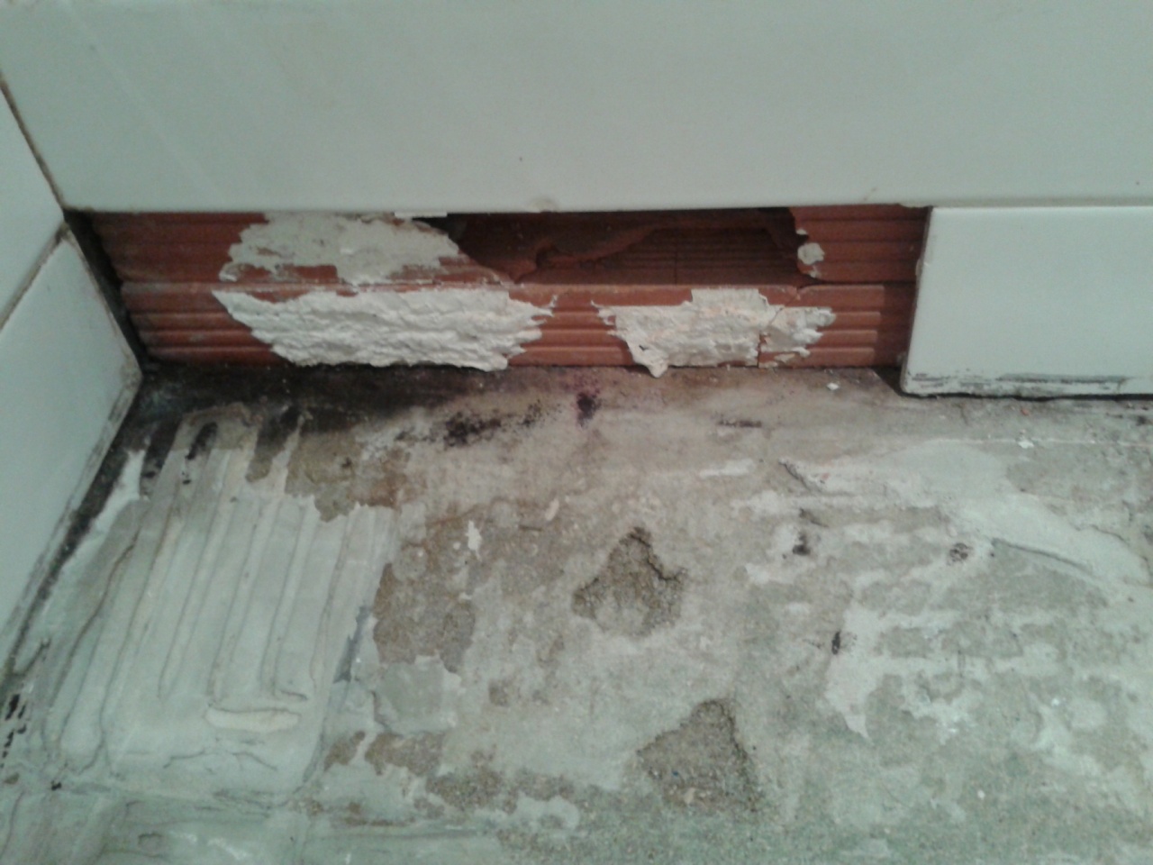

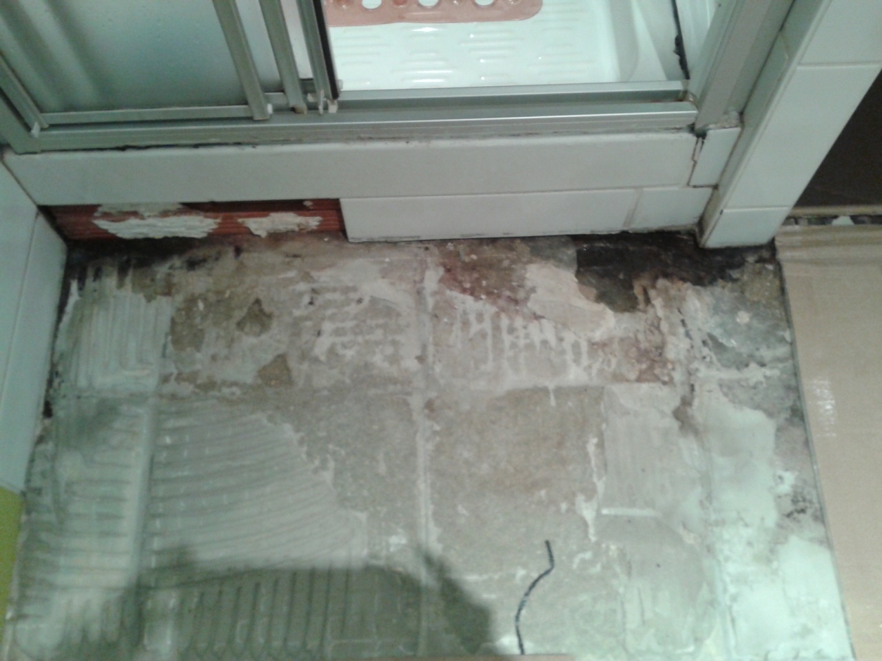

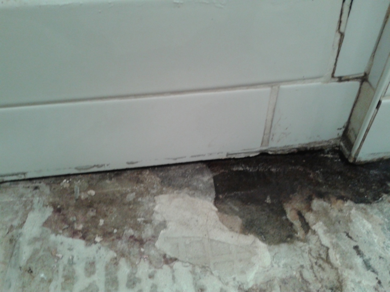

nous avons decidé de refaire notre salle bain ... actuellement il y a une douche avec un receveur en ceramique , il y a quelques on a remarqué que le carrelage tout autour de la douche se soulevaient ... tout le sol est completement pourri autour , on a enlevé le bois du plafond de la buanderie et tout le bois est detrempé et fuite ...du coup il faut refaire tout le sol de cette salle de bain , on va enlever le carrelage et opter pour du vinyl ou du parquet par la suite ...a la place de cette douche j'aimerai une douche italienne ... quelle sont les meilleurs solution pour nous ?
merci
Je vous joins quelques photos du desastre ...

Dans ce cas il faut tout démonter, puis fixer des panneaux en OSB de 22 mm d'épaisseur sur les solives.
Ensuite vous pouvez coller un receveur wedi de votre choix sur le panneau OSB. Pour cela vous devez appliquer un primaire spécial bois, puis coller le receveur avec une colle bi-composante ( poudre + latex ) type Kerabond + isolastic de Mapei. Puis coller de la même façon des panneaux wedi à partir de 6mm d'épaisseur sur la totalité de la pièce afin d'assurer l'étanchéité.
Chaque jonction de panneaux ainsi que la periphèrie de la pièce est traitée avec la bande étanche wedi, le collage de la bande se fait avec la colle citée ci-dessus.
Ensuite vous pouvez coller votre carrelage sur le receveur et le sol avec une colle à carrelage de type C2 ex : Keraflex de Mapei ou Weber col flex de Weber.
Vous pouvez également traiter les cloisons avec les panneaux wedi sur toute la hauteur avec des panneaux de 10 à 80 mm d'épaisseur.
Si vous m'indiquez la nature des cloisons je vous expliquerai la mise en oeuvre
