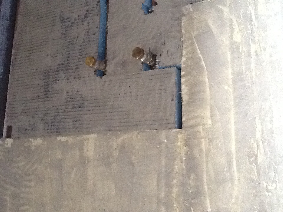

05/01/2014 à 12h01
hier j ai colle 2 panneaux de wedi de 12 mm sur du placo. 2 heures apres, j ai vu qu un coin d un panneau etait mal colle, et en fait le panneau ne tenait pas. Inquiet j ai decolle egalement l autre panneau. Pouvez vous m aider a identifier mon erreur ?
- placo alveole cartonne
- primaire iboprim
- colle c2 weber flex grise
- double encollage (peigne 10 mm sur support et beurrage du panneau)
que faire maintenant ?
- primaire J9 de Julien, adaptee pour platre cartonne et revetement lourd ?
- colle weber flex blanche ?
- fixer le panneau wedi avec des vis spax gix typ G (pour placo sur placo) et rondelles
- puis je envisager de reutiliser les 2 panneaux ? Les faces externes sont propres, mais le dos a des restes de colle
Globalement, j ai des serieux doutes sur mon projet. Est ce que l assemblage placo alveole et wedi 12 mm sera suffisant pour tenir le carrelage 7,5 mm en gres ?
merci de votre aide pour mon projet

Si votre placo a une couche d'impression ( peinture) il n'est pas nécessaire de mettre un primaire, faites un double encollage avec une colle de type C2, et vissez les panneaux wedi sur la placo avec des vis pour le BA 13. Dans le cas ou vous appliquez un primaire le principe de pose est le même. Vous pouvez aussi avant de poser les panneaux,faire une fine couche de colle C2 avec
Le weber syst-protect n'est pas un primaire mais un SPEC ( système de protection à l'eau sous carrelage),et il est parfaitement inutile dans votre montage.
