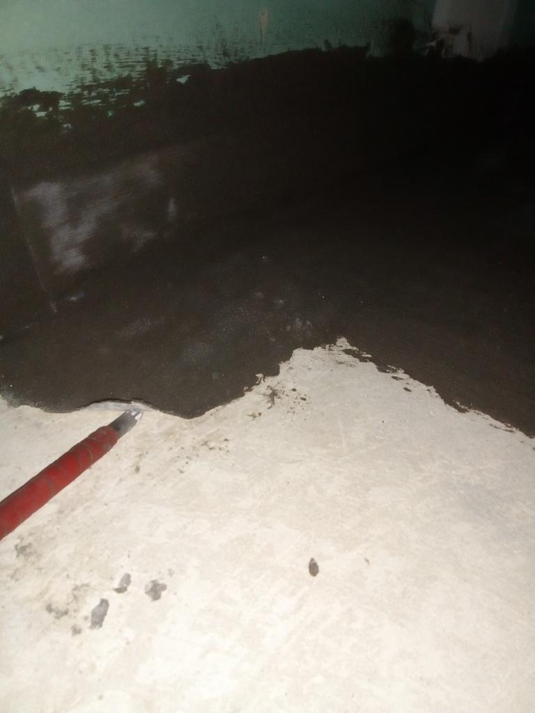

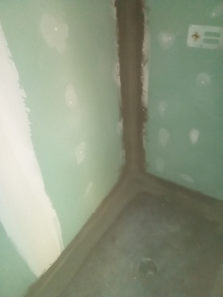

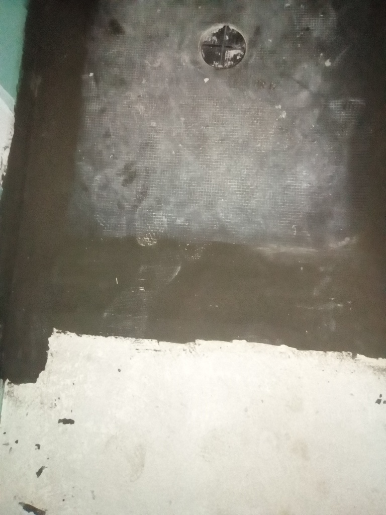

Alexandre42
02/10/2019 à 21h10
bonjour, voici des photos c'est au niveau de la chape anhydrique, sa ce decolle tres facilement comme un autocollant, bien entendu chape poncé, aspiré avant la pose du produit....
03/10/2019 à 13h10
cela aurait mérité un primaire avant SEL sur la chape , mais.. ici une fois carrelé et comme cela est étanche cela ne bougera plus,
cdt
