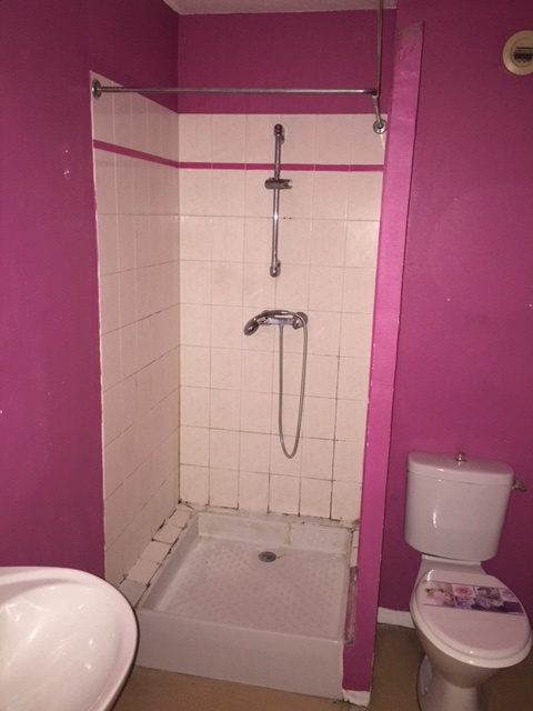

Bonjour, je viens de faire l'acquisition d'une maison où je compte rénover la salle de bain, je suis très intéressé par tous les produits WEDI, je suis assez perdu.
Je fais appel à votre bienveillance afin d'éclairer les zones d'ombres qui entachent mon projet.
La salle d'eau comporte actuellement:
-1 douche "artisanale" sans joints qui a provoqué des infiltrations dans les chambres parallèles
-1 wc
-1 lavabo
-le sol est en linoléum
Je joins une photo pour vous montrer l’œuvre  d'art.
Ma première idée était de plaquer l'intégralité des murs en placo hydrofuge à l'aide d'un système optima isover, cependant en lisant le forum panneau-wedi, j'ai l'impression qu'il y a plus simple à faire,pose sur tasseau, pose sur carrelage, je suis un peu perdu parmi tout cela.
J'ai cru comprendre qu'il était aussi possible d'en mettre au sol et de carreler, mais autant carreler sur la chape dans mon cas? ou les panneaux wedi apporteraient un plus?
Je compte aussi mettre un receveur wedi avec une réhausse(pour faciliter l'écoulement), mais pour le panneau de la douche il sera plus épais?
Et ce dernier sera par dessus un panneau wedi deja mis sur le tour de la pièce?
Pour la fixation du mitigeur douche j'ai lu qu'il y a une manip à faire sur 10 mm mais je n'ai pas saisi les termes employés.
Merci d'avance de l'attention portée à ma demande, de votre accueil et de votre aide.

Je vous conseille en premier lieu de démonter le receveur en céramique. Si toutefois la faience murale s'enlève facilement sans trop dégrader le support, il est préférable de tout démonter.
Ensuite il vous faudra poser un receveur wedi sur sa rehausse easy set. La rehausse et le receveur peuvent étre découpés en fonction de l'espace que vous avez.
Apres il faudra poser les panneaux aux murs, nous avons des panneaux d'épaisseur 4 et 6 mm.
Pouvez-vous me faire parvenir des photos lorsque vous aurez terminé la démolition, cela me permettra de vous donnez des conseils de collage en fonction de la nature du support et de son état .
Cordialement
Francis Dumas, Wedi France
