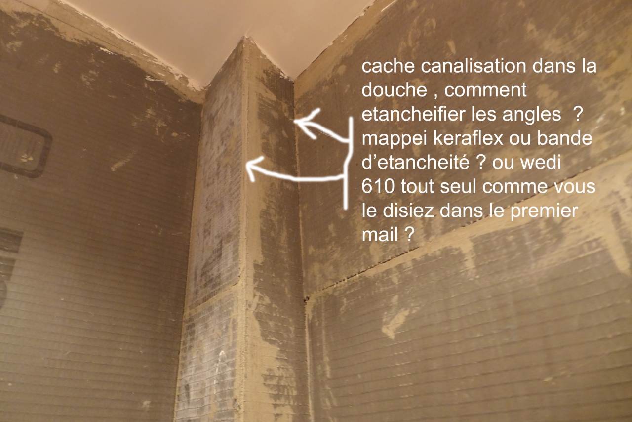

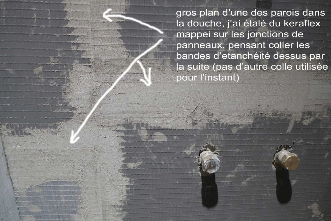

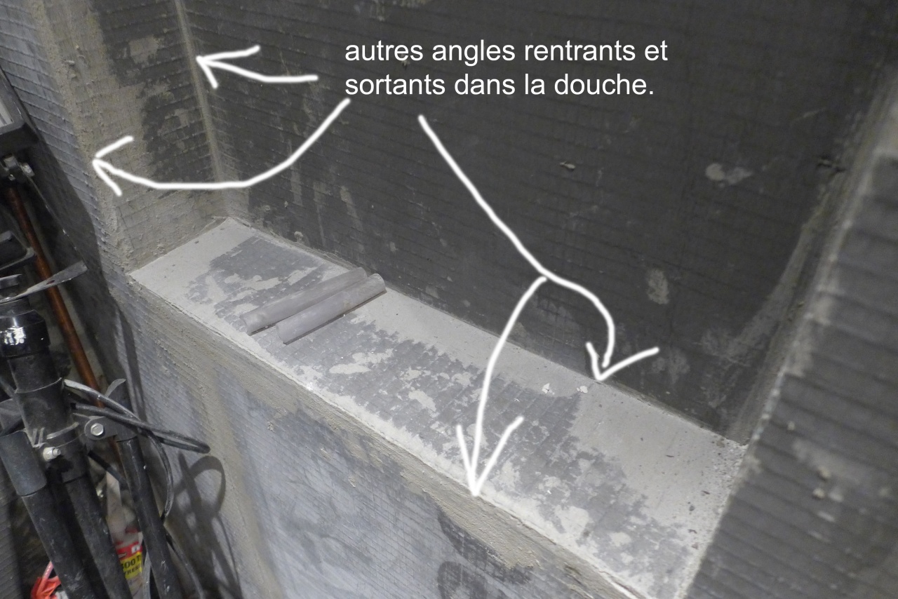

Je reviens vers vous avec quelques précisions suite à votre dernier message. Veuillez trouver en pj 3 photos montrant en particulier l’intérieur de la douche. Vous verrez :
1)  Sur la photo 1 « gros plan paroi douche interieure 1 » l’etat actuel des travaux. Faut il comme vous le recommandiez , rajouter sur la colle actuelle a l’endroit des jonctions de la colle wedi 610 ? il faut savoir que j’avais déjà acheté les bandes d’étanchéité, et donc étalé un peu de colle Keraflex pour faire la jointure actuelle avant de coller les Bandes d’etanchéité. Il n'ya donc quasiment plus d'espace pour injecter de la colle wedi 610, ou dois je l"taler dessus ? Votre 1ere réponse reste t’elle valable ?
2)  Sur les deux autres photos vous constaterez pas mal d’angles rentrants et sortants traités de la même manière que ci-dessus au point 1. Comment traiter ces angles (avec ou sans bande d’etanchéité ?)

Sur la première photo on voit que vous avez rempli la jonction avec la colle keraflex, dans ce cas précis je vous conseille d'appliquer un Spec ( type Mapegum de Mapei) car avec la colle keraflex vous ne pouvez pas assurer l'étanchéité des jonctions.
Photo 2 vous pouvez traiter les angles avec la bande étanche Wedi, ou appliquer un Spec.
Photo 3 traitement idem que la photo 2.
Quand je parle d'étaler de la colle, il s'agit de traiter toute la surface ou sera appliqué le béton ciré.
