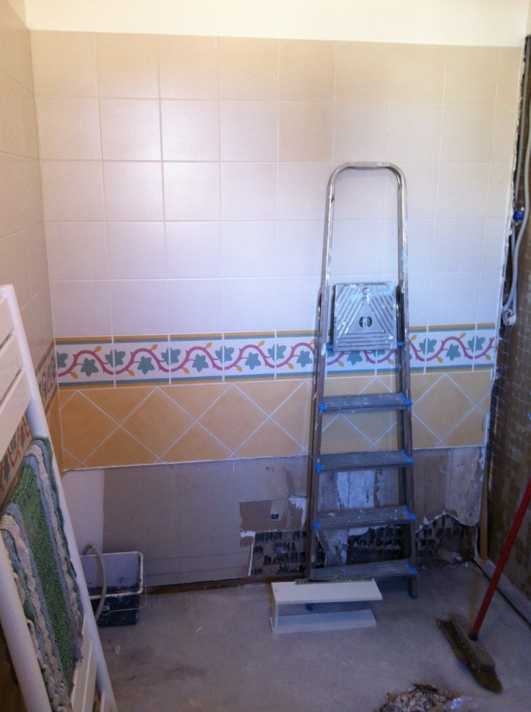

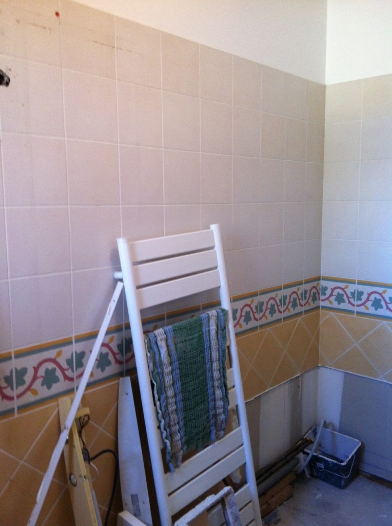

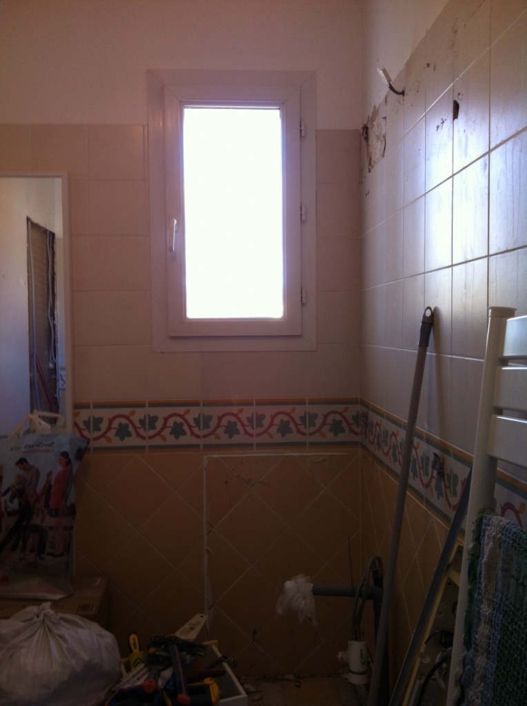

Je me lance à mon tour dans la rénovation de ma salle de bain.

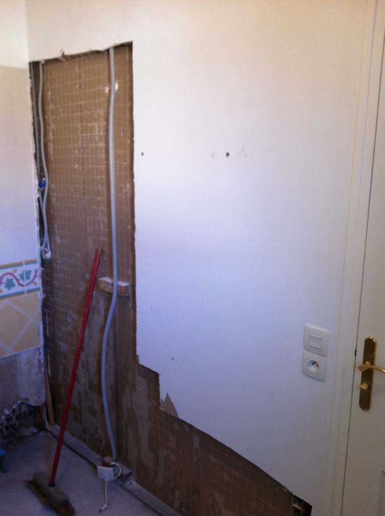

Rappel des faits : J’ai acheté une maison dont la salle de bain a connu un dégât des eaux il y a 5/6 ans selon les anciens propriétaires. J’ai tout démonté et me suis aperçu que la cloison alvéolée était « pourrie » notamment le carton j’ai donc démonté sur 1 côté le placo et le carton alvéolé puis traité anti salpêtre.
J’envisage de faire les travaux suivants et j’ai besoin de votre expérience des panneaux Wedi pour m’indiquer la faisabilité de ces travaux.
Etape 1 : sur le MUR A en remplacement des alvéoles je vais poser une cloison métallique avec un isolant type laine de roche et recouvrir le tout de panneaux WEDI.
- Quelle doit être l’épaisseur des panneaux WEDI 20cm ou 30cm ? plutôt 30…
- La distance entre les traverses doit être de combien, j’ai lu 30cm dans un précédent post ? soit 12 rondelles par panneaux ?
- Les rondelles doivent être recouvertes de mastic WEDI 610 ou de l’enduit WEDI 240 ?
- Entre les panneaux, il faut poser une bande d’armature puis d’étanchéité ?
- Sachant que je vais devoir poser sur les panneaux 1 radiateur sèche serviette je vais donc faire 4 engravures pour poser des platines en OSB hydro (profondeur 10-15mm, longueur largeur 150mm) à coller avec la colle/joint WEDI 610. Par contre pour fixer la radiateur, il faut des vis simple ou vis+chevilles ?
Etape 2 : sur le MUR B, idem. (je vais faire sauter la première couche de placo qui a été endommagée par le dégât des eaux). Contre ce mur sera posée une baignoire.
Etape 3 : sur le MUR C, je vais faire sauter 1,2m de cloison pour poser 2 panneaux WEDI 20 ou 30mm pour améliorer l’isolation dans l’angle
pour accueillir le coin douche de le baignoire.
- Est-ce qu’avec cette solution, l’isolation sera meilleure que le placo couvert de 2 couches de carrelage vs 1 panneau WEDI et carrelage ?
- Ce mur devra par ailleurs recevoir le mitigeur bain/douche et la colonne de douche. Il faudra donc poser des platines également ? Pour le mitigeur, la platine d’un kit d’installation PER doit être suffisant ?
Etape 4 : sur le MUR D, je vais poser des panneaux de 6mm pour combler les espaces sans carrelage et pareil pour le reste du mur C.
Etape 5 : Sur le sol, il s’agit d’une dalle béton, j’aurais souhaité amélioré l’isolation à l’eau, que me conseillé vous ? Peut-on poser des panneaux de 4mm au sol pour ne pas avoir trop d’épaisseur par rapport à la pièce adjacente ?
Merci mille fois pour vos conseils.
Damien
