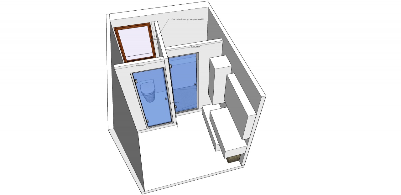

Je m'apprête à débuter des travaux de salle de bain.. et voici la premiere question.
Je veux créer une demi cloison entre wc et douche. Je pense faire ceci en wedi, mais j'ai plus que peur pour la solidité... je vous joins un dessin de l'ensemble du projet... je vous précise que cette cloison sera réalisée sur une marche elle meme en wedi (je pense) avec un callage en 30x30 dessous avec wedi de 50..
Donc voici la question: comment rendre cette cloison stable ?? (dans vos préconisations, il est indiqué 120 max de longueur, avec mastic au sol est au mur avec préalablement tasseau au mur...) la cloison en question sera plus grande avec des porte de chaque coté... (je precise que les portes sont sans bati (donc celle ci rigidifieront rien du tout...) quelle solutions possibles ??  une armature bois ou rail ? ou pas de wedi ??
De plus, pour la marche, celle ci aura une hauteur de 10 cm... puis je placer du wedi 50 coté gris au sol (ou c'est forcement le bleu ?) pour le calage et un panneau de 50 dessus.
Merci pour vos réponses.
Fred

Vous pouvez tout à fait réaliser votre projet avec les panneaux wedi. Je vous conseille d'utiliser des panneaux en épaisseur 50 ou 80 mm. Collage avec notre mastic polymère wedi 610.
Pour la fixation des portes vous devez faire une engravure dans le panneau et coller un tasseau en bois de 20 à 30 mm d'épaisseur sur toute la hauteur avec le mastic 610.
Vous pouvez coller au sol la partie en mousse ou le côté revêtu de ciment.
C'est bien sur une fois le carrelage posé que vous obtiendrez une rigidité parfaite.
Francis Dumas, Wedi France
