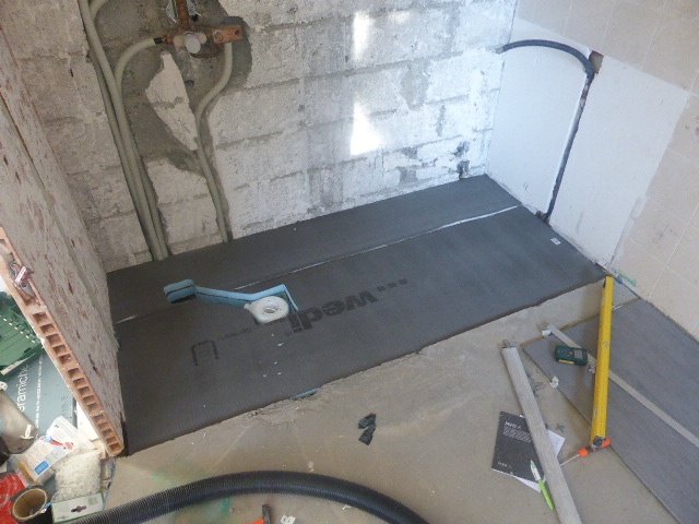

Comme j'imagine que cela doit parfois être frustrant de donner des conseils / des indications ou des solutions sans voir ce que l'on en fait, voici ma réalisation
Panneaux de Wedi (5 + 4 cm) posés sur ragréage suivant vos indications (au départ j'avais envisagé de faire une chape).
Prochaine étape, Wedi sur les murs.
Merci à Mr Francis Dumas.
