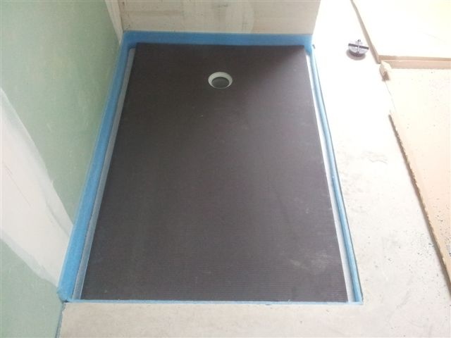

Bonjour M.DUMAS,
J'ai refais ma chape de mortier ciment avec au préalable une barbotine de Sikalatex. Ma chape est maintenant bien adhérente au support et ne sonne plus creux. Merci pour vos conseils.
En PJ une photo de mon receveur wedi posé à blanc centré sur le siphon. Les bandes de chaque coté ne sont pas très larges (2-3cm). Puis-je tout de même les combler avec du mortier de ciment ? Ou faudrait-il plutôt combler à la colle flex C2 ou autre chose ??
Dans tout les cas faut-il également que le mortier (ou la colle) soit adhérente à la tranche du wedi ?
Cordialement.
Damien

Je vous conseille de remplir avec un mortier de ciment adjuvanté d'un peu de sikalatex
Francis Dumas, Wedi France
