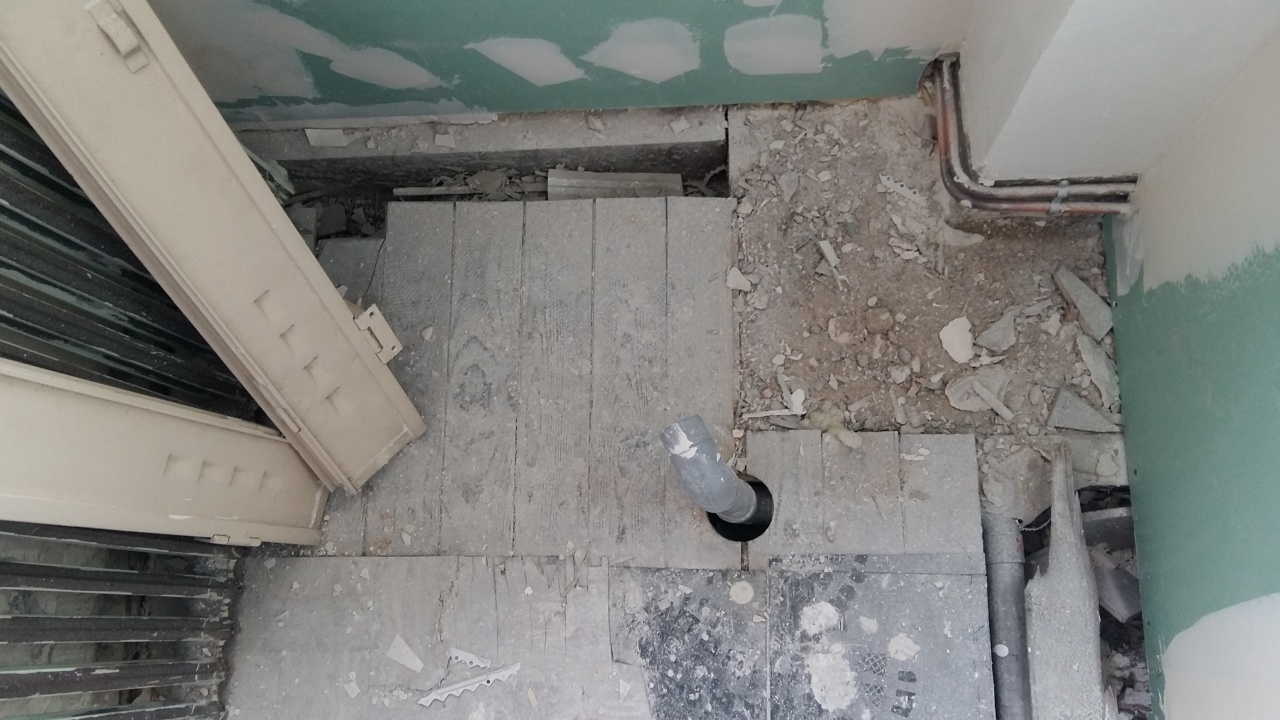

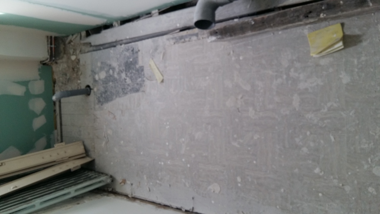

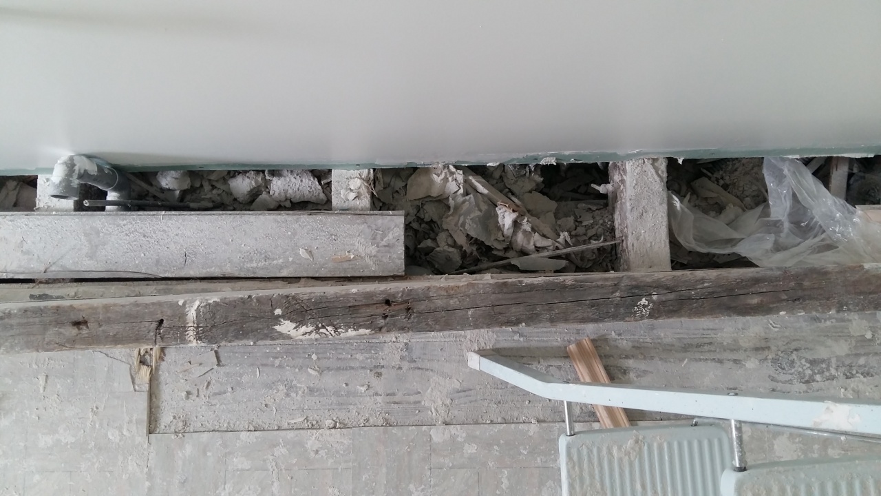

Je vous ai joint quelques photos.
Cordialement
05/09/2016 à 17h09
merci pour vos photos , effectivement une reprise du plancher s'impose.
