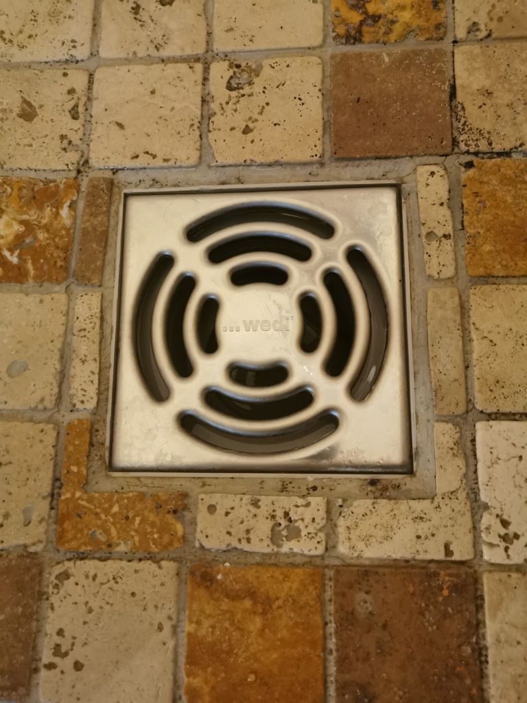

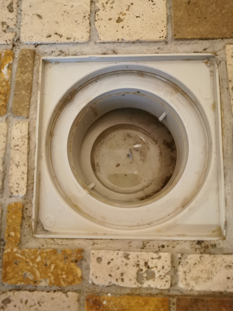

Je viens d'acheter une maison et je rencontre un problème d'odeur qui remonte par la douche. En soulevant la grille, je me suis rendu compte qu'il n'y avait plus de syphon...
Connaissez vous ce modèle, existe il des pièces détaché ou suis je obligé de casser pour en mettre un autre?
Par avance merci
juste pour info, en plus du manque de syphon, si vous avez une VMC il se peut que l'air aspiré remonte dans la pièce via les évacuations.
suivant le réglage en mètre de la vmc 15/30 Mètre cubes heure.
faites un test en disjonctant la vmc voir si ca vient de là.
salutations
il vous manque ici le panier et le bouchon anti odeur: vous êtes donc en prise directe sur le "tout à l'égout" / fosse septique.
Vos remontées d'odeur sont totalement dues à cela.
Il vous faut :
Panier Minimax ref 077200001
Bouchon Minimax ref 077200006
Joint torique ref 077200013
