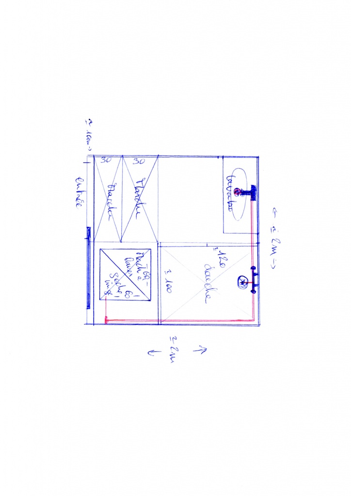

pour adapter une salle de bain très mal conçue à un handicap de sénior (logement privé collectif), je voudrais surélever le sol de 20cm et créer ainsi une douche à l'italienne à cette hauteur, l'accès intérieur de la SDB sera par deux marches de 10 cm.
La salle de bain fait 2m sur 2m, une porte coulissante en entrée à gauche, la SDB est divisée en 4 :
- les marches en entrée gauche,
- le lavabo au fond à gauche
- la douche au fond droite
- à droite de l'entrée, à la même sur-élévation de 20cm que la douche et le lavabo, il y a une machine à laver surmontée par un sèche linge.
J'ai deux questions à ce projet,
- l’entre-collage de 4 épaisseurs de plaques Wedi est il faisable et surtout compatible avec les vibrations d'une machine à laver ?
- doit on laisser vide les passages de tuyaux d'évacuation et d'arrivée dans le sol fait des plaques où il y a un produit particulier à mettre pour combler ? (flaconnage ?)

Juste pour préciser :
- l'évacuation d'eau se fait à environ 15cm de hauteur du sol derrière les machines, venant d'une gaine technique commune, on ne peut pas y toucher.
- j'avais penser à une solution sèche pour le sol, pour pouvoir exécuter les travaux rapidement.

Vous pouvez coller plusieurs panneaux entre eux en utilisant une colle à carrelage de type C2 ex : weber col flex.
Si vous faites des engravures pour le passage de tuyaux il faut remplir les espaces vides avec de la mousse polyuréthane.
