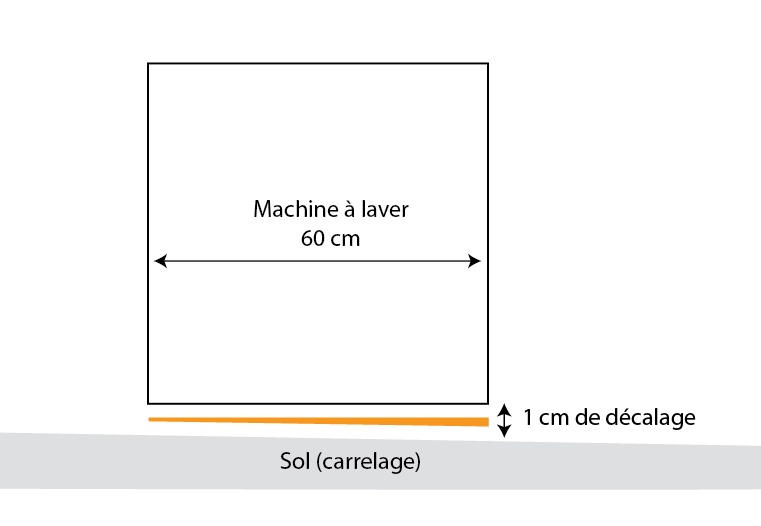

Une dernière question SVP : je vais devoir tailler en biseau le panneau (voir illust.).
Que me conseillez-vous pour réaliser cettte coupe proprement ?
Merci encore

Pour rattraper 1cm il n'est pas nécessaire de faire une découpe, un rattrapage à la colle se fait aisément avec un niveau à bulle
Francis Dumas, Wedi France
