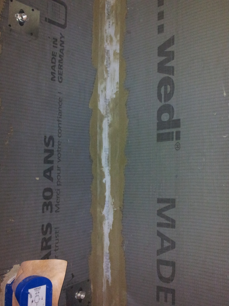

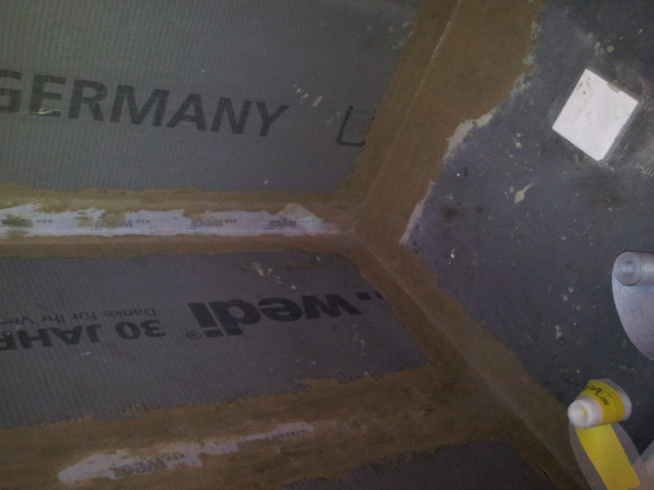

Désolé de vous importunez à nouveau, mais j'ai eu un petit soucis avec le kit d’étanchéité Wedi.
En effet, la pâte produite n'était pas très liquide mais plutôt pâteuse. De ce fait, je n'ai pas eu assez de colle pour finir la pose des bandes étanches sur les murs de la douche. (ci-joint les photos)
Pouvez-vous m'indiquer si je peux finir la pose avec la colle à carrelage (2C2) ou dois-je tout enlever et faire autrement ?

05/06/2014 à 10h06
vous pouvez finir le collage des bandes avec une colle de type C2

05/06/2014 à 12h06
 pardon, j'ai dû surement mal m'exprimé.
Peut-on poser les bandes feutrées étanche Wedi avec la colle C2 pour des jointures non faites ou dois-t-on utiliser que le kit d'étanchéité pour coller ces bandes ?
Cdt
05/06/2014 à 14h06
oui la bande étanche feutrée peut étre collée avec une colle C2 aux jonctions des panneaux
