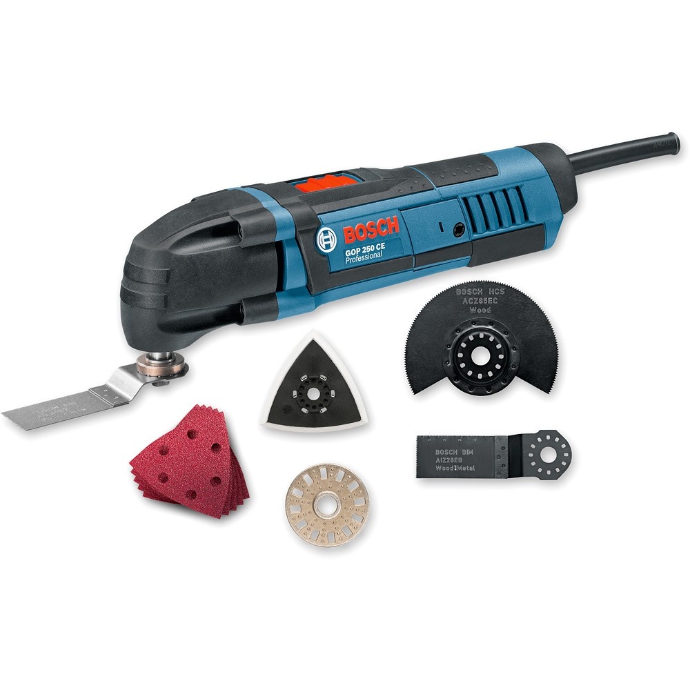

On utilise un outil multi découpe pour faire l'engravure sur la tranche de panneau wedi. sur une profondeur d'environ 13 à 15 mm (10mm de renfort + 3 à 5 mm de mastic colle 610).
