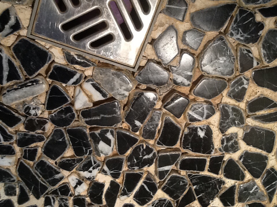

Affaissements verticaux ponctuels sous le receveur WEDI Douches à l'Italienne
J'ai un phénomène similaire sur mon receveur WEDI, a savoir que le receveur présentait des trous au endroit ou la colle où les plots de colle ont été déposés. Il semblerait que la colle utilisée ait "pompée" la mousse du receveur, celui présentant alors une surface morcelée de "affaissements" ponctuels (env. 3mm de profondeur).
La mosaïque sur le receveur se décolle aux endroits où celui-ci s'affaisse (on resent un cracquement en marchant à certains endroits)
Afin de redonner de la stabilité au receveur, je pense percer celui-ci aux endroits nécessaires et injecter une colle afin de lui redonner une stabilité. ensuite les mosaïque pourront être reposser et les joints devraient désormais tenir.
Quelle colle puis-je utliser pour cette opération?
Merci d'avance.

20/09/2014 à 15h09
Bonjour, le joint autour de bonde ne tient pas: le wedi craque lorsque l'on marche à cet endroit.

03/11/2014 à 09h11
Ce n'est pas un receveur Wedi
Francis Dumas, Wedi France
