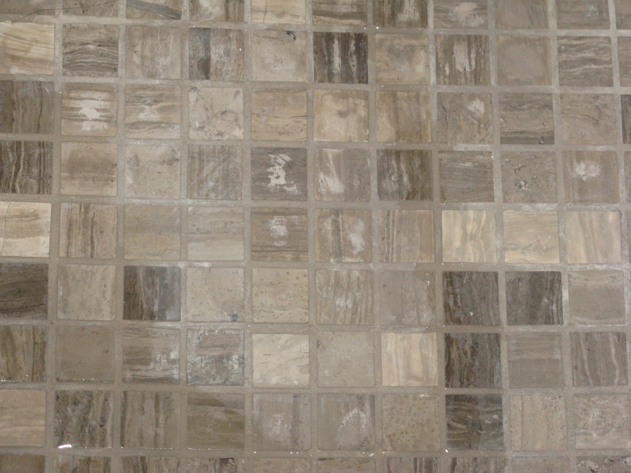

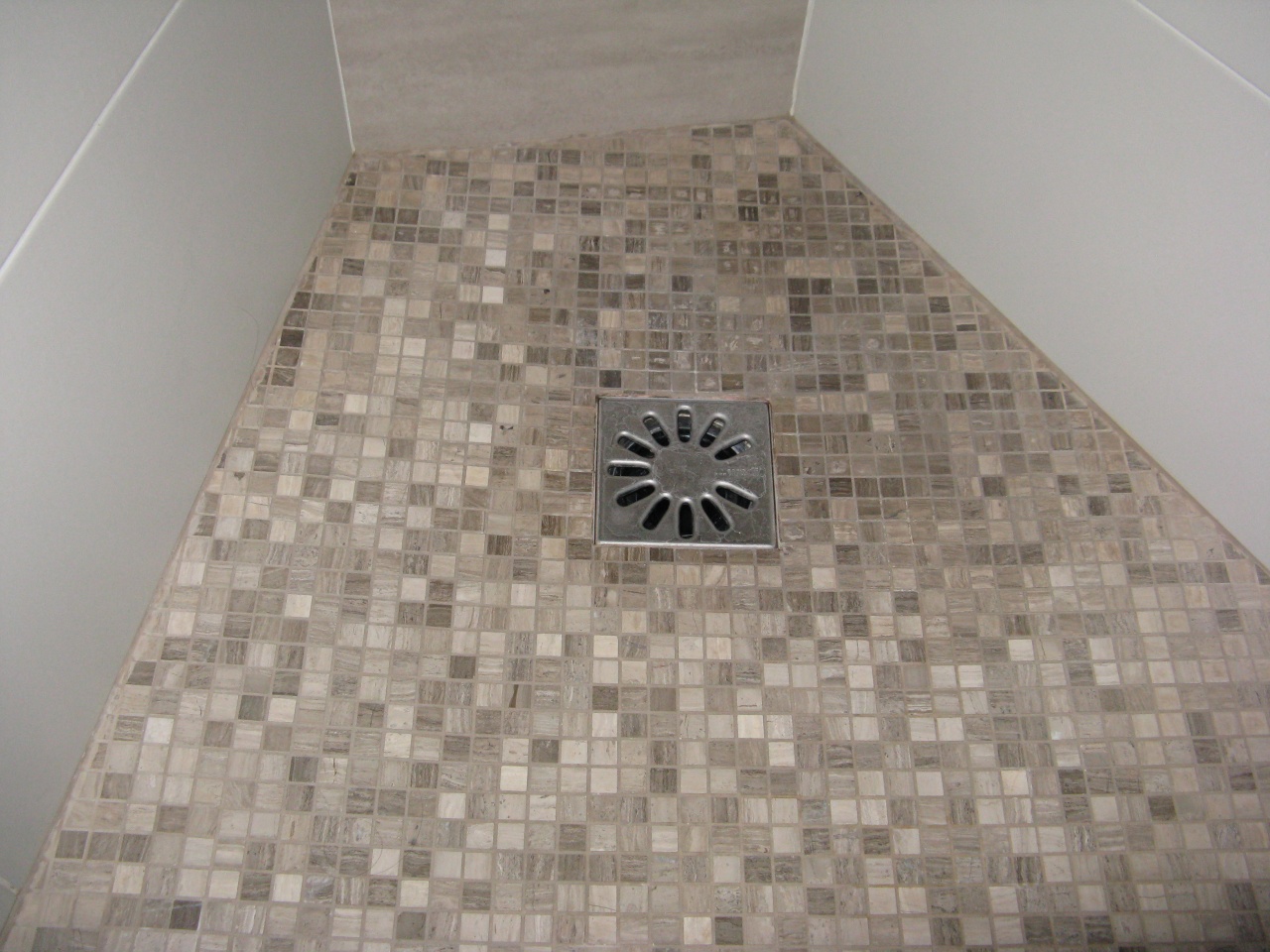

Bonjour, un artisan a refait ma salle de bain :
- plaques Wedi sur les murs avec bande d'étanchéité Wedi entre le mur et le bac
- receveur Wedi à découper sur le sol
- bonde + siphon wedi
- colle Carrosuple HP C2
Les pentes sont bien faites, les joints en bon état.
Peu de jours après la fin des travaux, une auréole plus foncée est apparue sur la mosaique au sol. C'est une mosaique en pierre naturelle (marbre) de 1,5 x 1,5cm, posée avec des joints epoxy.
La tache d'humidité s'étend, et la mosaique se décolore au centre de chaque carreau.
Avez-vous une idée de l'origine de cette infiltration? L'absence de joint entre la mosaique et la bonde d'évacuation? Un problème de siphon? Je vous joints une photo.
Merci

26/10/2018 à 11h10
je prends des infos auprés d'un partenaire la sté fila pour votre cas ,
il s'agit pour moi d'un pb avec le marbre,
je vous tiens au courant

Merci pour ce premier retour.
J'ai contacté Leroy Merlin qui n'a eu aucun retour négatif sur ce carrelage.
Je vous envoie le lien de la référence : https://www.leroymerlin.fr/v3/p/produits/mosaique-sol-et-mur-mineral-cottage-gris-1-5-x-1-5-cm-e1500376889

30/10/2018 à 10h10
Bonjour
On me demande les précisions suivantes :
Quand a été posée la mosaique de marbre? Avec quel poroduit le nettoyage de fin de chantier a -t-il été effectué?
