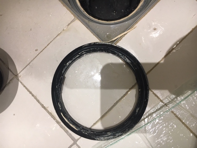

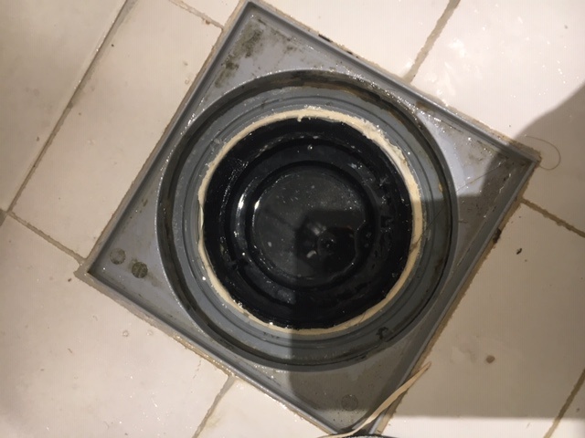

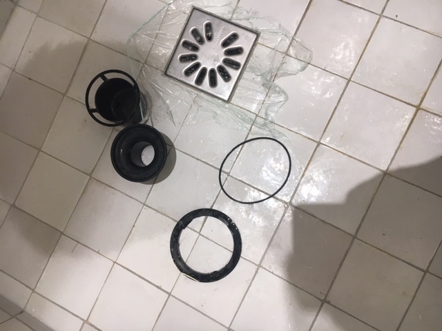

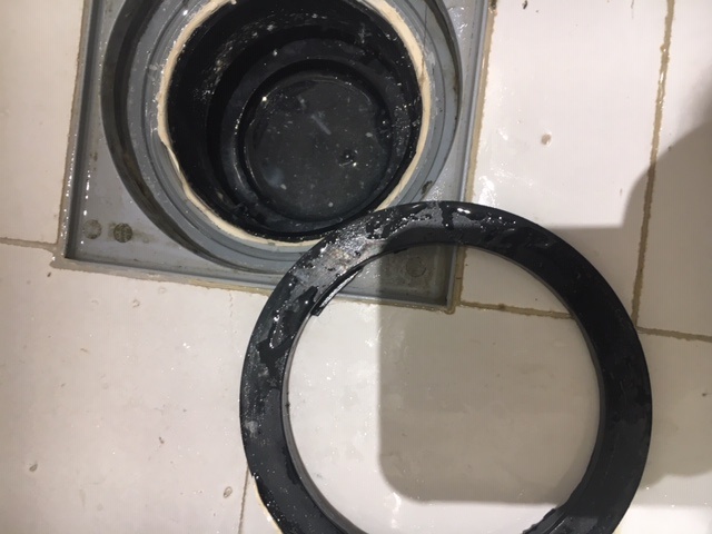

Bonjour
Je vous contacte pour avoir des conseils sur la casse de la bonde de ma douche à l’italienne.
En retirant les « filtres »la partie ronde de la bonde s’est cassée selon les photos en PJ. Que dois je faire pour réparer cette casse? Est ce que je peux continuer à prendre des douches ? Est ce que je peux recoller cette partie avec de la colle à pvc? Ou un simple silicone pourrait suffire ? Quels sont les risques de fuite?
Je vous contacte car il est impossible de poster ma demande sur solution-wedi.fr . Il y’a un problème de paramétrage Du site visiblement
Merci pour votre aide

03/06/2020 à 11h06
il y ici une casse suite à une tentative de démontage ?
mais cela peut se recoller avec un collage continu et étanché au mastic polymére 610.. et uniquement ce produit wedi, qui est une colle et une etanchité.
Pas de soucis cela va marcher,
MA

je vais commander ce produit immédiatement: on le trouve seulement chez wedi? . ( je n’ai pas essayé de la démonter: j’ai sorti les « filtres » Pour retirer les saletés  et cet anneau a cassé : à ce propos je suis obligé de nettoyer toutes les semaines car La douche ne s’évacue pas suffisamment et très rapidement... je n’ai pas de dread locks pour autant )
