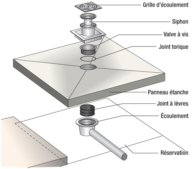

Nous rénovons notre salle de bain avec installation de douche à l'italien, et nous utilisons exclusivement que des produits Wedi.
au niveau de la douche nous avons mis en place une rehausse avec receveur prêt à carreler 1200x900 avec Bonde d'évacuation horizontale.
nous somme à l'étape étanchéité du bac avec la colle polymère 610 et le kit avec bande étanchéité. à cet étape la, je me rends compte que nous avons oublié une pièce très important de la bonde d'évacuation " joint à lèvres"  come indiqué sur le photo en pièce jointe, qui est une pièce très fondamentale.  nous avons déjà collé le receveur avec la rehausse et tous les panneaux de construction qui vont autour, nous n'avons plus accès en dessous du receveur prêt à carreler. je crains le pire.... tout démonter cela va être compliqué.
à cet effet ma douche prends du retard et nous pouvons plus avancer.
Avez vous une solution à nous proposer?
Cordialement
Sadou
21/08/2017 à 17h08
bonjour,
malheureusement la bague avec les 3 joints à lèvres ne peut être supprimée, l'évacuation n'est plus étanche sous le receveur.
à ce stade si vous n'avez pas carrelé le demontage reste la meilleur option.
