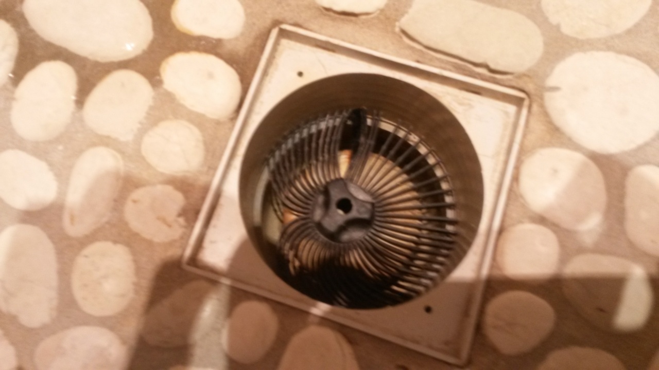

bonde pour bac wedi Douches à l'Italienne

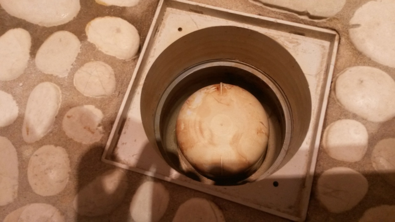

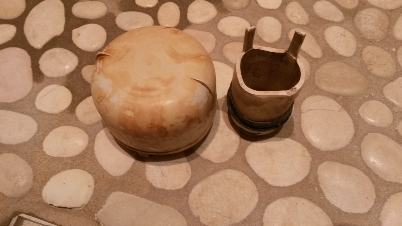

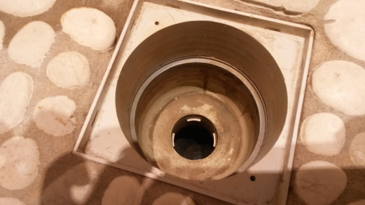

Je recherche une bonde comme sur la photo pour un bac wedi (installé il y a 13 ans). La société qui a réalisé les travaux n'a plus ce modèle et m'informe qu'il faut tout casser et tout refaire. Je veux uniquement changer cette bonde qui est sur la photo 1 ou un modèle qui conviendrait.

ceci n'est pas un produit de  chez nous et c'est dommage car 13 ans après nous avons tjs les pièces ..
par contre je serai vous : je tenterai un recollage des pièces au mastic polymère wedi 610 :
- pour les 2 parties cassées
- et je couperai deux chutes de plastiques pour refaire les 2 autres
cela ne sert à rien de tout casser si il manque juste un panier / avec bouchon anti odeur.
