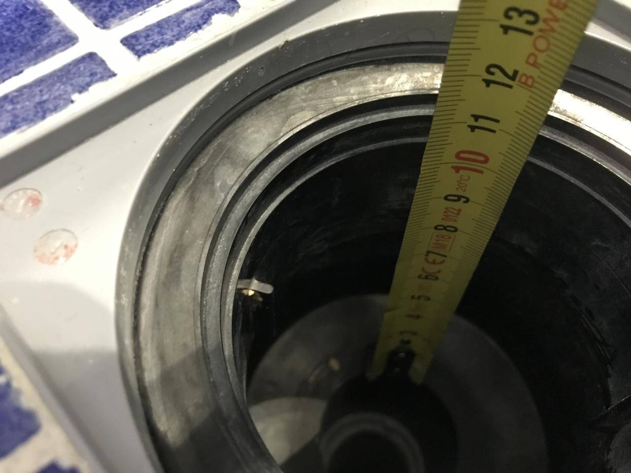

Un des siphons est vertical, il mesure 11 cm de profondeur depuis un premier rebord noir ou 16, 5 cm depuis la tuyauterie blanche.

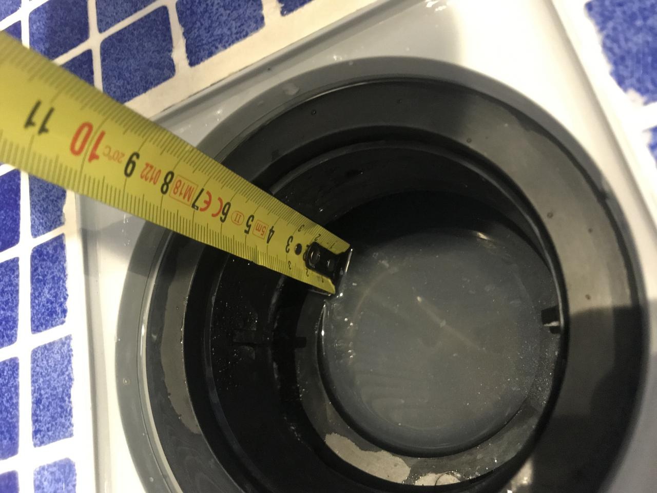

L'autre est horizontal. sa profondeur est de 7,5 cm.

Voici deux photos, une pour le siphon vertical et l'autre pour le siphon horizontal.

11/01/2021 à 14h01
il vous faut :
- sortie verticale : panier  + bouchon anti odeur + joint (  Primo en DN50 ) = 077200002+ 077200005 + 0772000012
- sortie horizontale : panier + bouchon anti odeur + joint ( Primo en  DN40) = 077200001 + 077200006 + 0772000013
