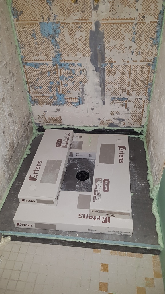

Nous venons d'acheter un appartement que nous venons de faire rénover par des professionnels. Nous avons acheté un bac de douche à carreler WEDI 120 x 120 ainsi qu'une bonde d'évacuation WEDI extraplate qui ont été posés par eux. Nous venons d’emménager dans l'appartement et nous avons découvert que lorsque notre voisine du dessus prend une douche nous entendons l'eau crépiter par notre bonde d'évacuation, c'est extrêmement bruyant, je pourais vous envoyer une vidéo si besoin est. C'est comme si les bruits transitaient par les tuyaux jusqu'à chez nous, le bac à carreler semble vibrer, cela pourrait-il être dû à un problème de pose ?
Je vous joins 2 photos prises pendant notre chantier.
Nous habitons à Paris dans un immeuble au 10ème étage et notre voisine est au 11ème étage. L'immeuble fait 12 étage de haut, construit en 1972.

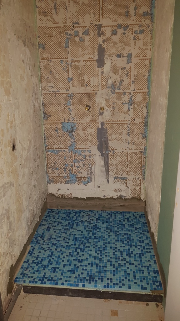

Une dernière photo montrant les travaux presque terminé

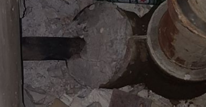

J'ai une théorie, on voit sur cette photo la connexion de l'évacuation horizontale de notre douche au tuyau de l'évacuation commune verticale.
Je pense que le tuyau horizontal rentre trop dans la tuyau vertical et que l'eau de la douche de notre voisine du dessus vient percuter le tuyau lorsqu'elle prend sa douche.
Il faudrait malheureusement casser du carrelage pour y accéder :-/

dans la mesure ou les deux receveurs se repiquent sur une conduite principale disons en 100 mm ou 125, il peut y avoir des pbs d'interphonie mais ceci sont faibles.
Si vous entendez de la chute d'eau très nette via votre évacuation votre hypothèse sur un embout trop avancé est plausible.
Je ne connais pas d'autres critères pouvant expliquer ceci.. et pas de solution.
13/11/2017 à 16h11
Sinon, calfeutrer par en dessous ( à l'endroit ou la photo à été prise) avec une laine de verre peut atténuer fortement le phénoméne.... avez
vous un accès même partiel ?

Nous avons fait faire les travaux il y a quelques mois et c'était effectivement un problème de tuyau d'évacuation horizontal trop long qui venait en partie obstruer l'evacuation commune verticale. Les évacuations d'eau des douches des étages superieurs venaient ainsi frapper notre tuyau en coulant et généraient un bruit  puissant et très désagréable (surtout à 6h du matin !)
Il a fallu démonter un carreau de carrelage (60 x 40) et découper le wedi vertical pour accéder à la tuyauterie et tout refaire proprement mais le résultat est sans appel : plus aucun bruit lorsque nos voisins du dessus prennent leurs douches :-)
