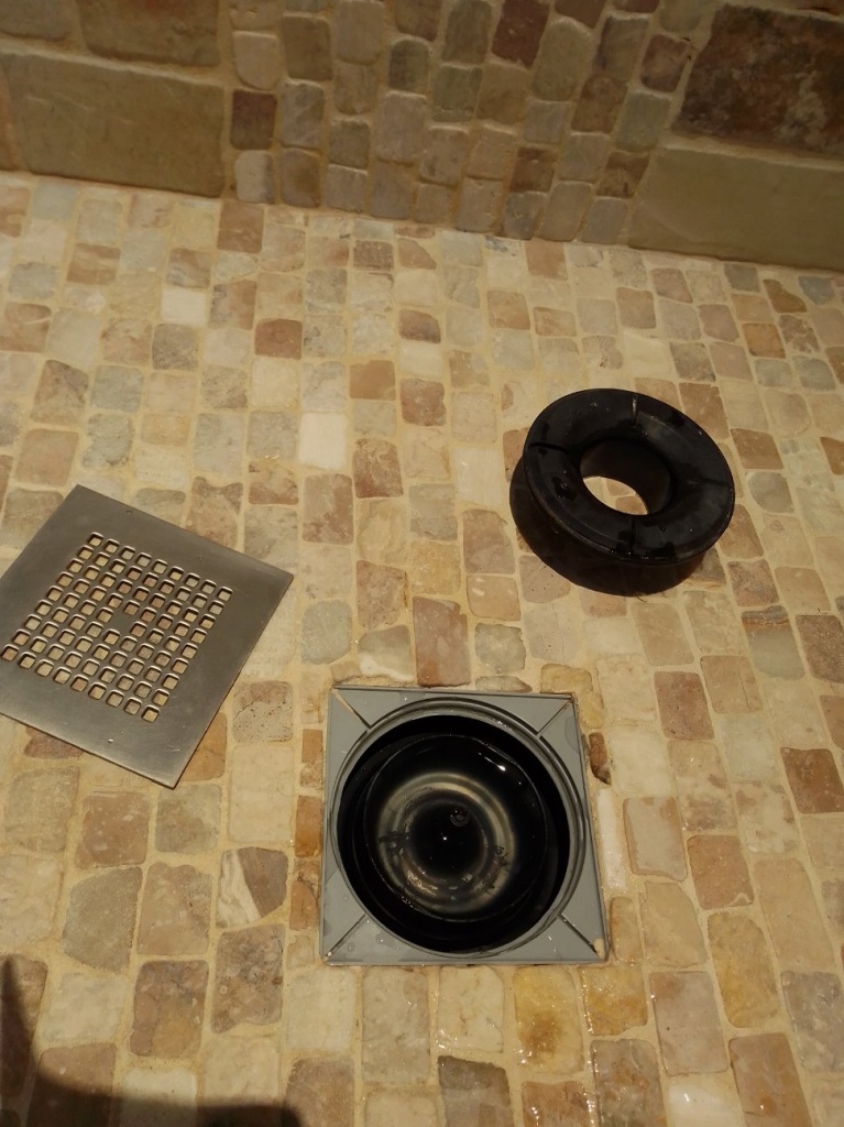

13/11/2020 à 10h11
Bonjour
Merci pour votre aide.
Voici la photo.
13/11/2020 à 12h11
le disque central qui fait réserve d'eau se démonte par declipage, c'est un simple anneau
laisser agir un anticalcaire si il n'a pas été démonté depuis longtemps,
cela vus donne l'accès au passage pour le furet,

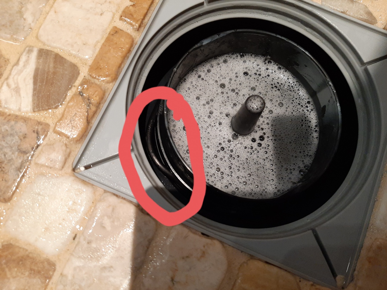

14/11/2020 à 11h11
Merci pour votre aide. Je suis arrivée à le d'éclipser.  Et pour le remettre je ne sais pas comment faire avec le joint . Est-ce que vous pouvez m'aider pour la marche à suivre. Merci
16/11/2020 à 12h11
Bonjour
votre joint doit se remettre en place sous le disque,
si il est déténdu il faudra en recommander un autre,
cdt
