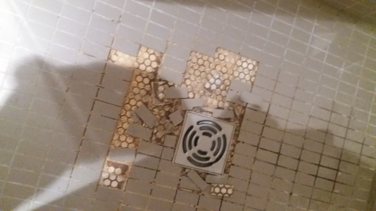

Angiere
17/02/2018 à 16h02
 Bonjour merci pour votre explication voici deux photos...
merci de votre expertise

02/03/2018 à 13h03
bonjour,
- les carreaux ici sont des grès et se collent à la colle C2S.
- le collage ici est totalement défectueux
- il faut décoller/recoller les carreaux ( sauf ceux qui tiennent très bien)
de la une fois les carreaux décollés, gratter un peu a surface du receveur et nettoyer,
Verifier que le receveur n'est pa&s fragilisé en surface..
auquel cas il faudra refaire " un tir à zéro" avant de recoller..
mais tenez moi au courant..

Angiere
02/03/2018 à 17h03
Merci pour ces précisions.
Le receveur, la grille et le cadre qui l'accueille sont décollé eux aussi, peut-on utiliser le même système pour le recoller que pour les carreaux grès?
Merci à vous
02/03/2018 à 18h03
Le receveur wedi est decolle ??
02/03/2018 à 18h03
Si c’est uniquement cadre de grille oui c recollable ...
AN
Angiere
03/03/2018 à 09h03
Oui c'est ça, le cadre de la grille
05/03/2018 à 18h03
OK dans ce cas la vous le recollez à la colle C2 ou au mastic 610.
