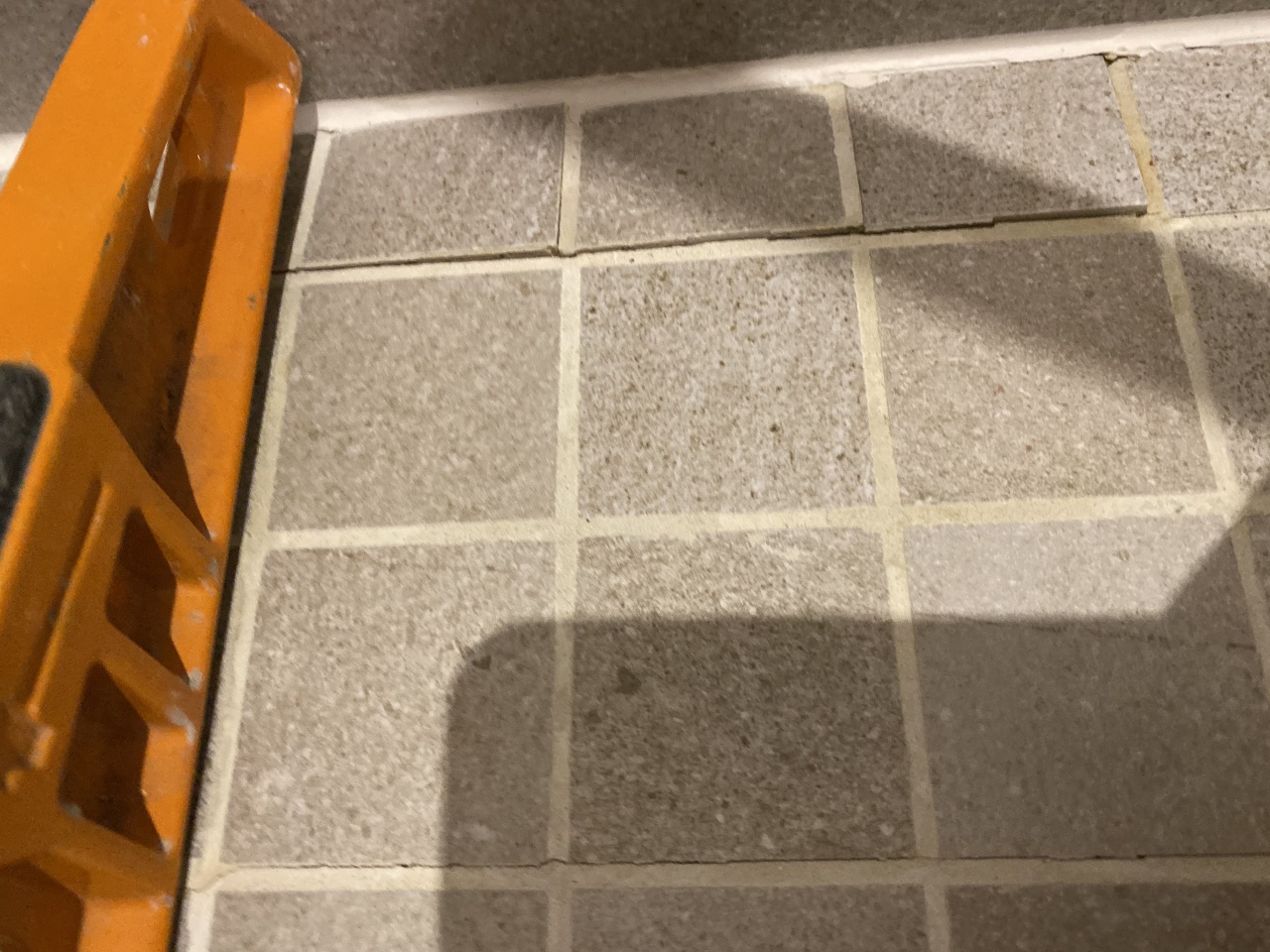

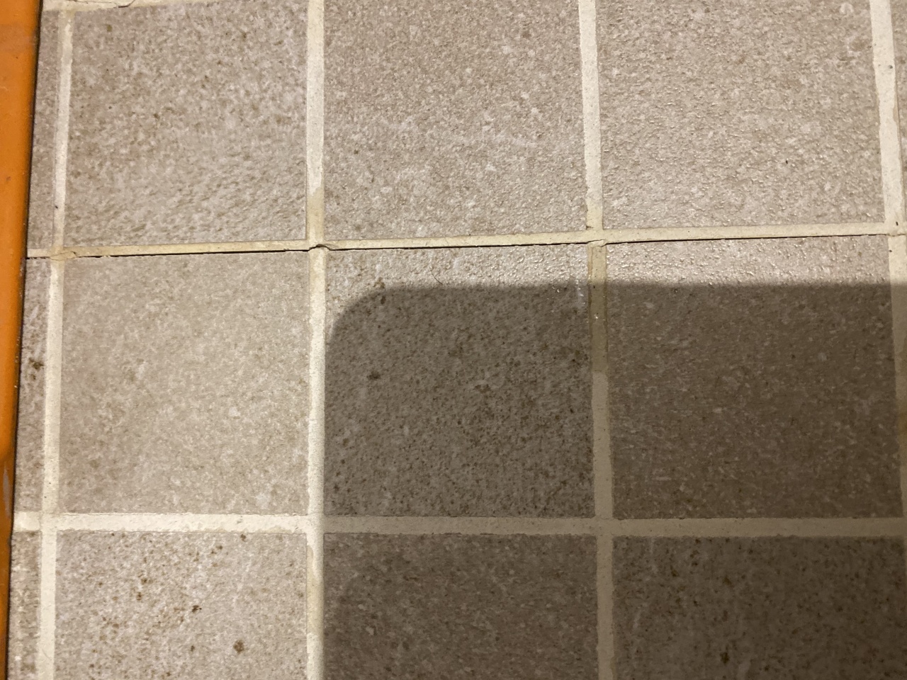

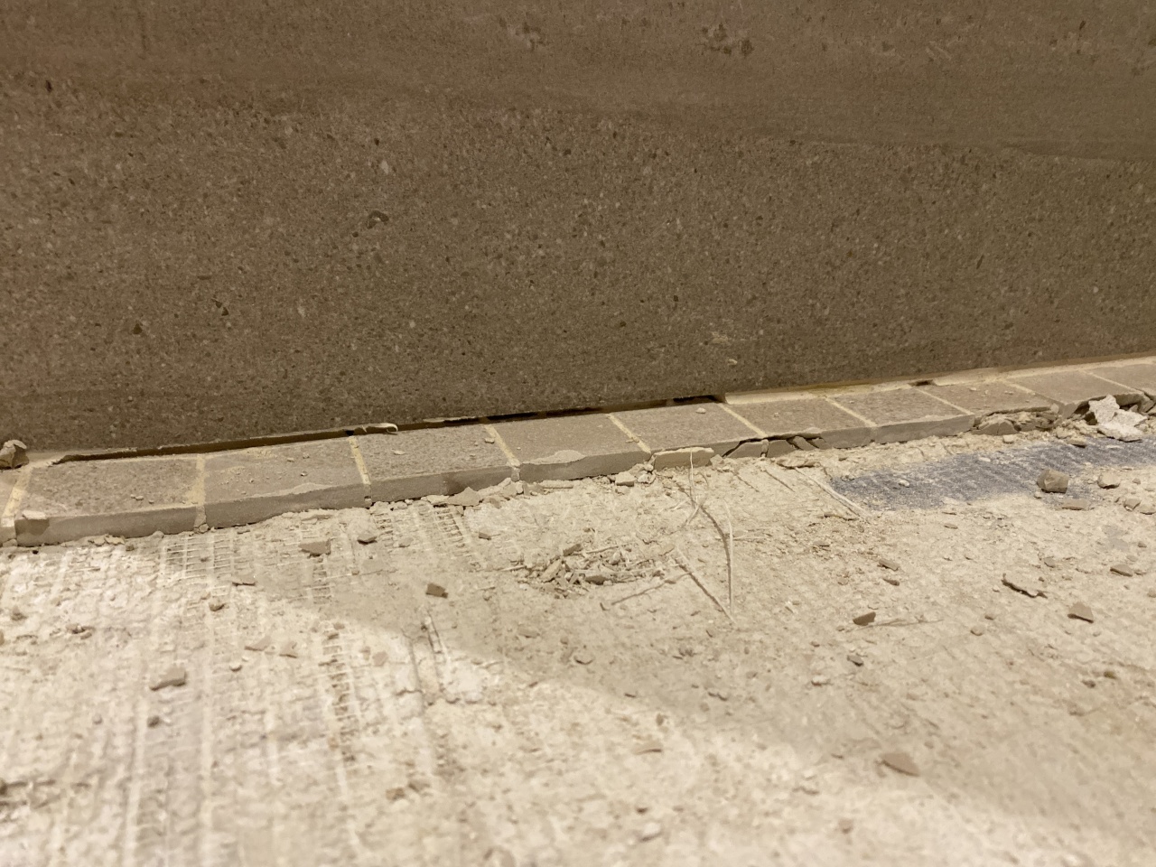

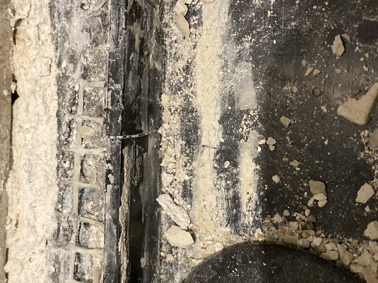

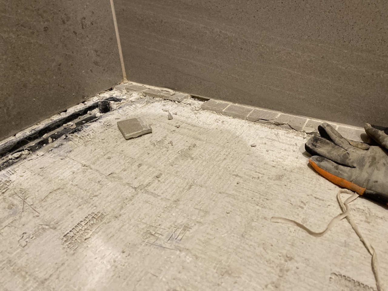

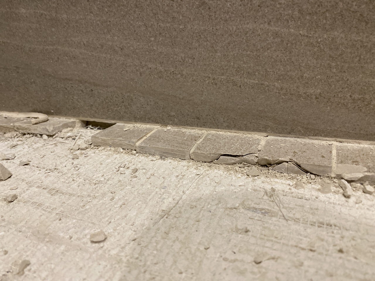

Actuellement ils tiennent encore mais jusqu’à quand ....c’est la bosse qui m inquiète

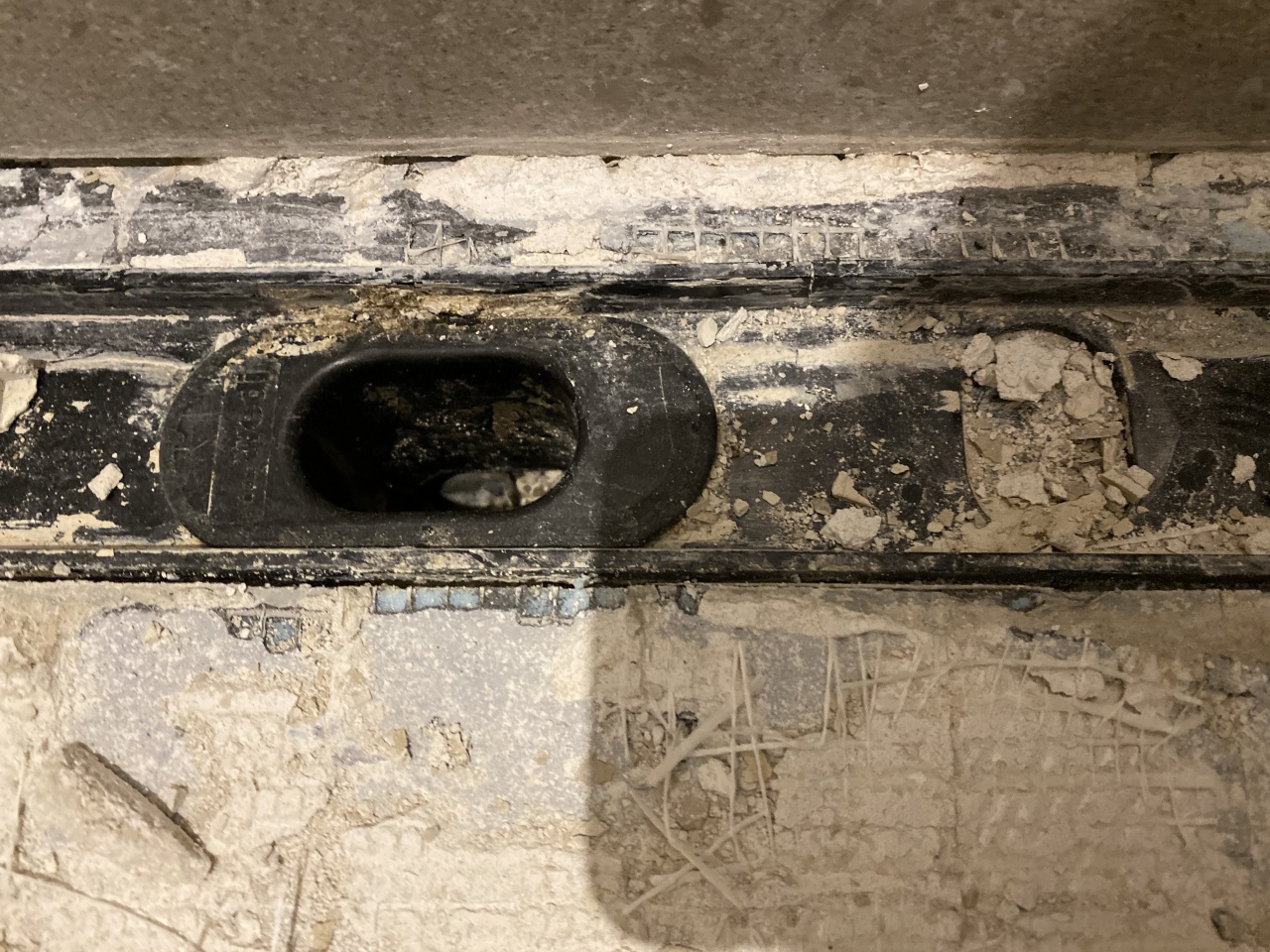

j'ai finalement décidé d'enlever une dizaine de carreaux et constate que le receveur est bombé, la rigole caniveau est même fendu …. je suis descendu voir ma dalle dans le VS, elle n'a pas bougé je suppose que c'est lors de la pose du receveur que le problème s'est créer. Je vais en racheter et le poser moi même du coup ….

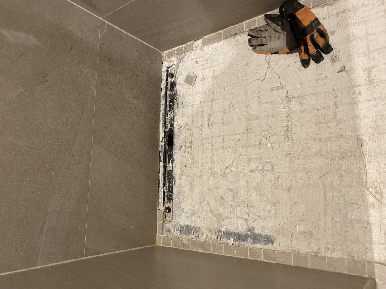

pouvez vous vérifier en retirant le silicone sur une partie si le carreau de sol touche le carreau mural .. c'est la cause selon moi, pas de dilatation, et le carrelage mural et sa colle se cintrent…cette erreur est rare.

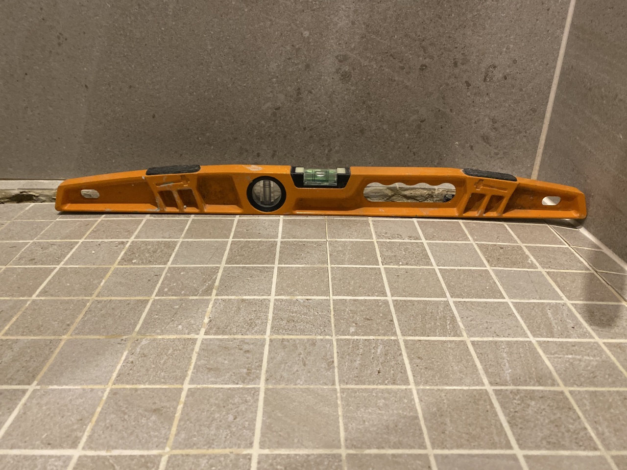

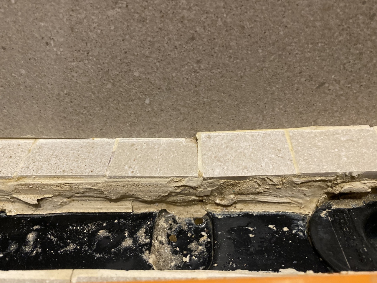

Bonjour merci de votre réponse, apparement le carrelage ne touche que le joint dur du côté des gants (c’est ici que le receveur s’est bombé). De l’autre côté  il n’y a pas de joint après le joint souple qu’en pensez vous ? Cela aurait pu également cintrer le receveur ? Car dans mon cas il s’est cintré avec une déformation du caniveau ... La prochaine étape est d enlever le receveur, j’ai recommandé du carrelage murale/sol et j attend votre retour pour reprendre mon wedi. Avez vous un liens avec les préconisations de pose sur chape ciment ?

Le wedi ou la chape aurait pu gonfler sous l’effet d’une fuite par exemple ? Pour expliquer le cintrage du receveur ? Merci

PS: sur les photos le joint silicone est retirée

Votre cas de figure est sans précèdent pour moi :
- notre produit  est étanche dans la masse ( et ne peut donc pas se déformer sous l'action de l'eau)
- il résiste à 25 tonnes /m², qui répartis sur des carreaux 5X5 donnent 62 kgs/carreau
Je pensai au départ uniquement à un décollement des carreaux suite à la non présence de joints entre receveur/mur. Chose que l'on retrouve sur vos premiers clichés avec le carrelage en tête de mur dont la mise en oeuvre n'est vraiment pas belle.
Nos receveurs ne peuvent se déformer comme cela.. avez vous un cliché montrant la fissure du caniveau.
Pour la suite nous vous demandons avec la facture entreprise d'initier une procédure d'expertise auprès de votre assureur et de me faire suivre tous vos éléments sur patrick.vayssié@wedi.fr.
nous aurons besoin in situ de comprendre ce qu'il se passe et de vérifier la déformation receveur… j'avioue que pour le moment c'est du jamais vu et une énigme

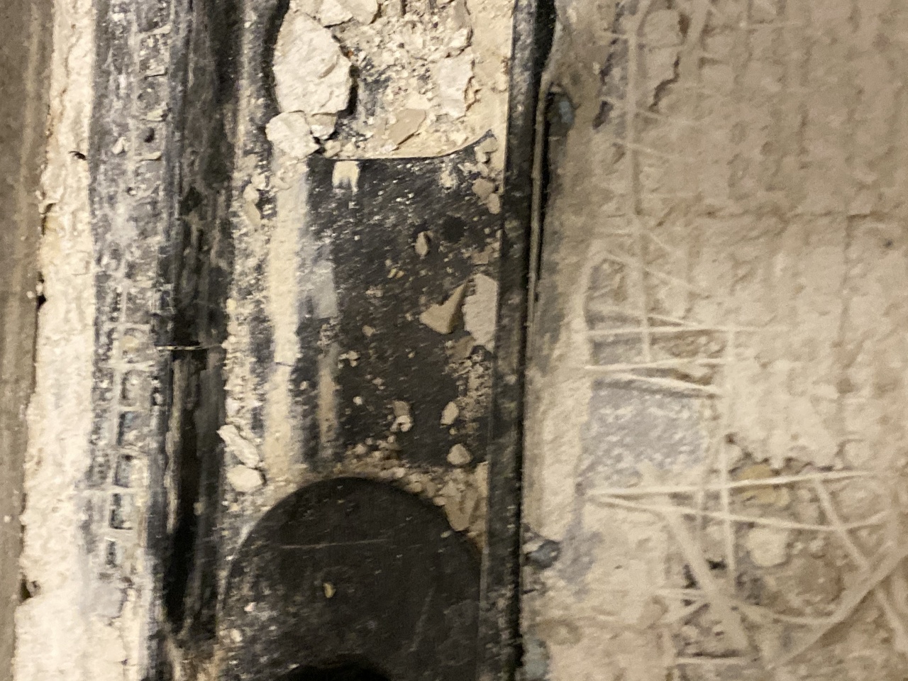

Bonjour est il possible qu’il existe des contres façons de vos produits? Je l’ai acheté sur un site de bricolage bien connu. Ou que des séries soit défectueuses ? Je n’ai pas de facture de la pose malheureusement, je vais donc le déposer et voir ce qu’il s’est passé en dessous je vous joindrez des photos. Merci
