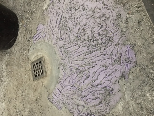

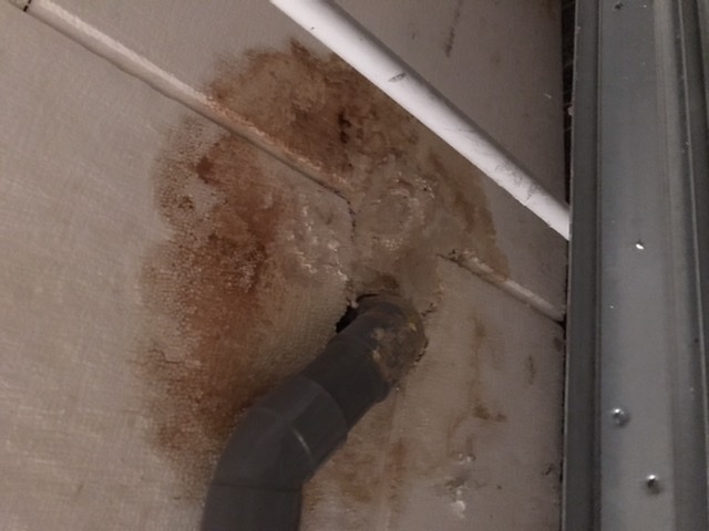

J'ai une douche à l'italienne. Depuis quelques mois, j'ai constaté que les carreaux (plaques de galets) partaient les uns après les autres, puis j'ai constaté une fuite d'eau dans mon sous-sol autour de l'évacuation correspondant à la douche. J'ai entrepris d'enlever le carrelage car il est détérioré, ainsi que la colle à carrelage dans l'optique d'en coller un nouveau. Le problème est que dessous, j'ai un receveur wedi qui se retrouve du coup abîmé par le décollage de la colle avec des entailles liées au burin. Comment rattraper cela ? Puis-je ragréer dessus? Ou simplement la colle carrelage suffira?

- pouvez vous joindre des photos ?
- vous parlez de fuites sous receveur, ceci ne peut être lié à des galets qui se décollent : avez vous accès par en dessous au corps de siphon et pouvez vous faire des photos ?

voici une photo du receveur dont je suis en train d’enlever la colle à carrelage, ainsi qu’une du sous-sol ou a eu lieu la fuite d’eau. Un plombier m’avait dit qu’il pouvait s’agir d’un mauvais vissage de la bonde et il l’avait resserrée mais la fuite s’est reproduite . Actuellement cependant il n’y a plus de fuite. Puis-je donc ragréer dessus pour rattraper les entailles sur le wedi?
Merci d’avance

ceci n'est pas un receveur a carreler,
mais plutôt un siphon avec natte et forme de pente .. on devine le corps de siphon … mais ou est la natte ?
ce n'est pas donc un recevur wedi .. et ce que je vois m'intrigue,
