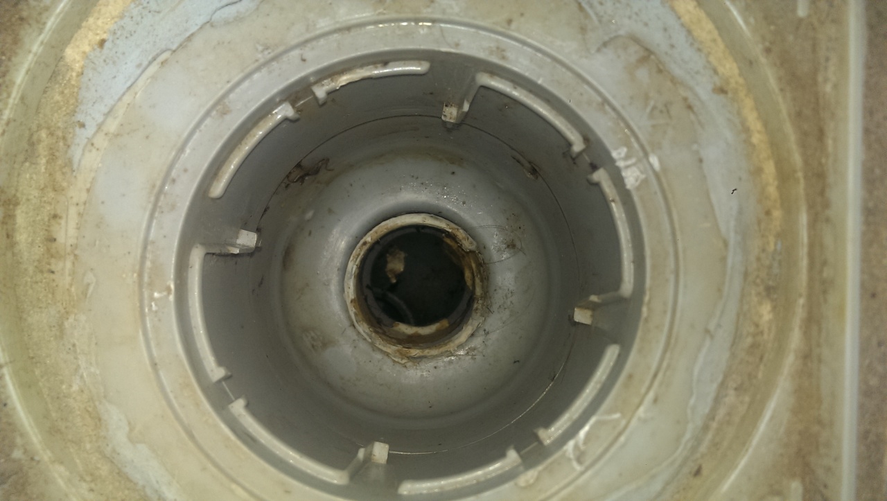

Bonjour, je voudrais savoir si il est possible de changer la bonde sur un système wedi

Alors dans mon cas , la personne qui a réaliser la pose de mon wedi , ne doit pas être du métier, pour avoir fait une connerie pareil.
Je m'explique, ma bonde de douche est posé autour d'un raccord femelle pvc (chose que l'on fait jamais) du coup , l'eau passe entre le tuyau et la bonde. je cherche une solution, afin de pouvoir changer ma bonde sans casser tout le carrelage.

cher monsieur 3 points :
- effectivement il semble sur la photo qu'un tube ai été inséré dans la sortie siphon ...donc risque de passage d'eau entre les 2 parties ..
- je ne reconnais pas la bonde marque wedi , notamment dans les reliefs et encoches de la bonde..
- avez vous essaye en rattrapage de placer du mastic 610 wedi qui fait joint colle étanche longue durée...cela pourrait vous tirer de ce mauvais pas ...

Merci pour vos réponses et votre professionnalisme, je vais suivre votre recommandation.
06/10/2016 à 10h10
Le 610 est un excellent mastic polymére, j'ai confiance dans l'issue de votre probleme.
