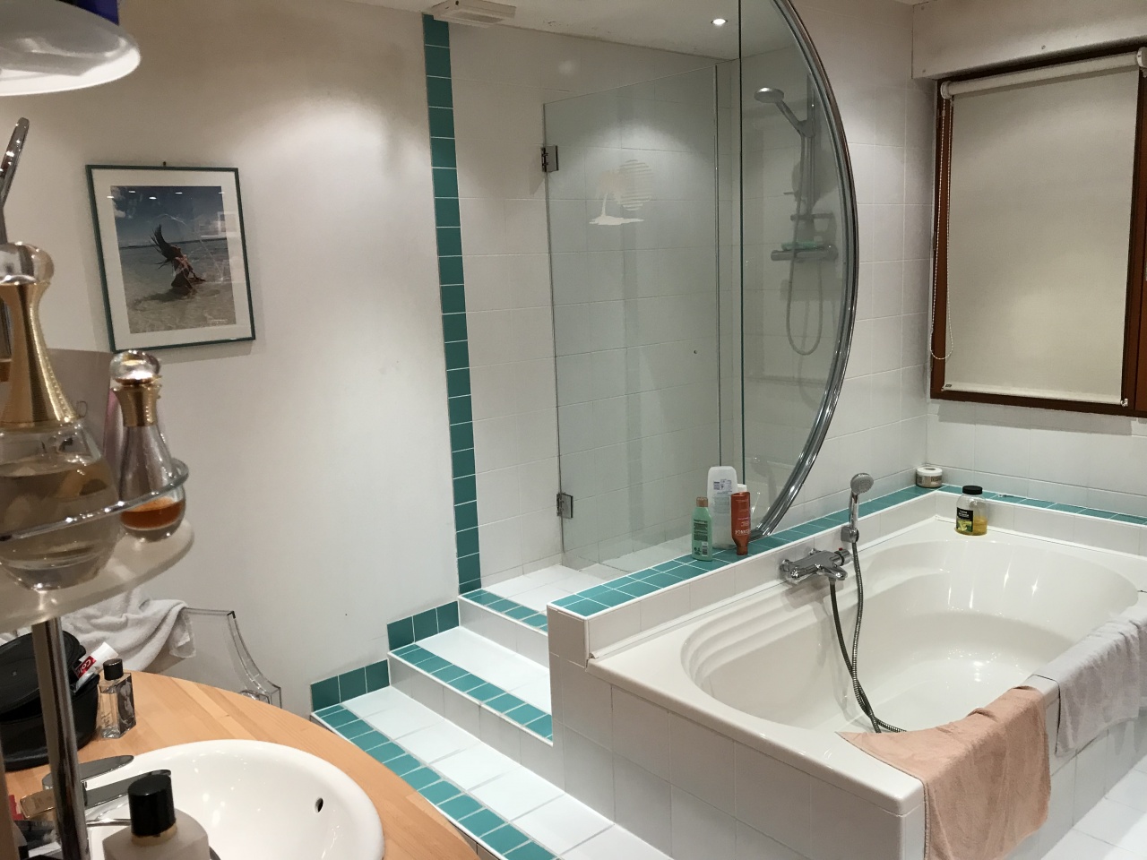

Bonjour à tous,
Notre nouvelle maison est constitué d'une douche et d'une baignoire "sur-élevées" par une structure en Wedi.
L'ensemble présente des stigmates du temps => je voudrais remplacer le carrelage.
Est ce que c'est possible selon vous sans remplacer le Wedi ?
Quel outil utiliser selon vous ?
Merci

c'est une belle réalisation, très sympa !
pour vous répondre,
- décoller des carreaux sur un panneau wedi ( surtout si il est bien collé) n'est pas toujours évident et peut engendrer des dommages en surface du panneau.
- quand on fait ce type d'opération on doit souvent re tramer en surface et faire un tir à zéro avec la colle à carrelage.
la ce qui me parait plus sensible sur votre realisation c'est que ce n'est pas un simple receveur ou panneau mais uns structure assez complexe avec arrétes, angles etc..
Si il s'agit des joints avez vous songé à les gratter et à les refaire ?

Merci pour votre retour.
Le problème n'est pas que les joints, il a quelques carreaux fendus pour lesquels je n'ai plus de modèles en stock et aussi les coloris qui ne nous plaisent plus.
Je vois 3 possibilités mais je ne sais pas ce qui est possible :
> retirer le carrelage avant d'en poser un nouveau mais avec le risque que vous exposez
> mettre une resine de type resinence beton ou peinture resine
> poser du carrelage ultra fin (3-4mm + colle) sur le carrelage actuel
Une preference ?

bonjour,
sur un ouvrage complexe comme le votre les deux dernières options semblent plus prudentes,
c'est la gestion des points singuliers qui va guider votre choix
- raccords du matériau avec grilles/siphons
- raccord avec autres parois

Au nveau du siphon, c'est actuellement un carré issu de la bonde du receveur Wedi, la hauteur de la grille est reglable où dit autrement est il possible de la changer pour une modele plus haut de 10mm par exemple afin de ne pas avoir de problème d'écoulement si je pose un nouveau carrelage ?

bonjour,
Il existe des rehausses de grille cela n'est pas un pb
