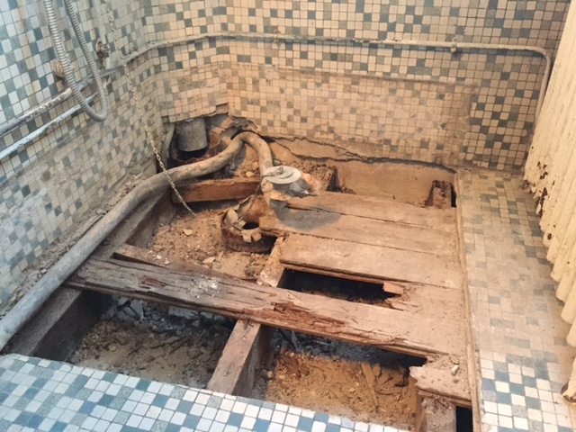

je refais une salle d'eau de 4 m2, largeur 1.25 m
Etape :
pose osb 3 18-20 mn sur les lambourdes,primaire bois passe croisée
rehausse
receveur
colle 610
kit étancheite sol et murs
je pensais prendre le fundo ligno avec rehausse, est le bon choix ?
la rehausse peut elle se recouper si trop haute ? sinon quelle solution pour avoir de la hauteur mais pas trop ?

Precision : le radiateur va être déposé et l'avacuation de la douche et du receveur refaite en pcv car c'est du plomb actuellement.

dimension receveur 120 par 90.

la rehausse peut elle se couper pour se brancher sur l'evacuation dans le coin, sans affecter la solidité de la structure ?
Faut il un receveur avec evacuation centree ou proche du mur ?

bonjour ,
Dans le cas ou vous utilisez une rehausse, le wedi fundo ligno perd de son intérêt car l'idée est de passer en 20 mm avec ce produit.
Vous avez aussi chez nous le wedi fundo plano avec siphon intégré en 65 mm. Avez vous vu cette solution?
Vous pouvez alors comme indiqué la doc produit jointe en page 41 faire une découpe même en angle pour passer votre évacuation.
Le plus imporant comme vous l'avez mentionné est de travailler sur plancher plan et sain 5 OSB 18/20 mm) et de proimariser avant collage.

Merci pour votre réponse Mr Vayssie,
Effectivement je pense que le fundo plano sera plus adapté

note : pour votre plancher entre solives donc sous votre panneau OSB pensez à mettre une laine minertale de verre ou de roche pour faire isolant acoustique sous receveur.
