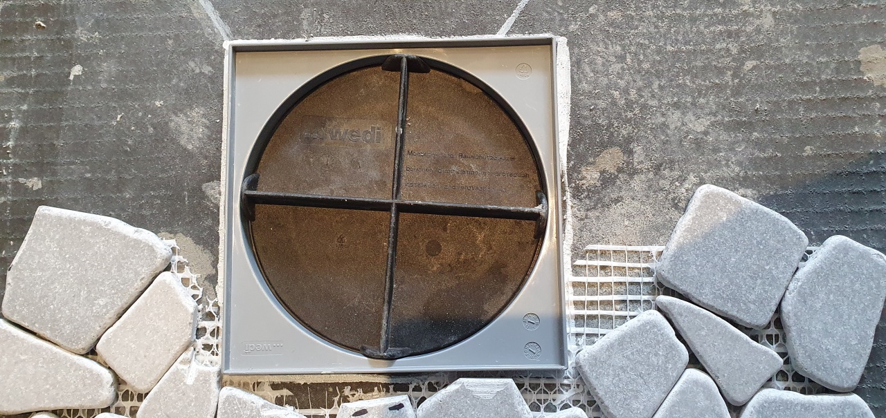

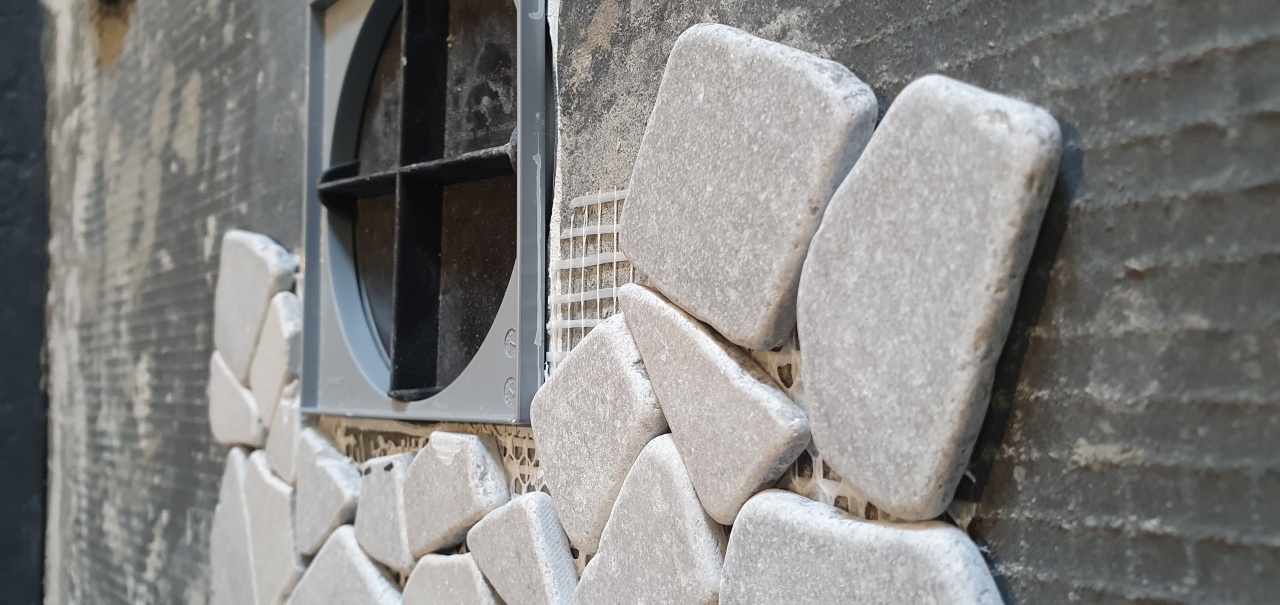

collage pièce d’évacuation d'eau Douches à l'Italienne
Nous avons utilisé système Wedi pour notre douche à l'italienne. On veut passer commencer à carreler le receveur (galets). Question concerne l'évacuation d'eau et la pièce en "plastique" (sur la photo la pièce grise carrée). Est-ce que cette pièce doit être juste posée sur le receveur ou coller? Si coller, avec quelle colle (PVC? wedi 610? C2?) et toute la surface ou juste au niveau du siphon / évacuation. Vu que sous cette pièce il y aura que le wedi "nu", je ne sais pas comment procéder. Merci par avance

cette partie ( cadre de grille) doit être collée :
- à  la colle à carrelage
- ou au mastic colle wedi 610.
