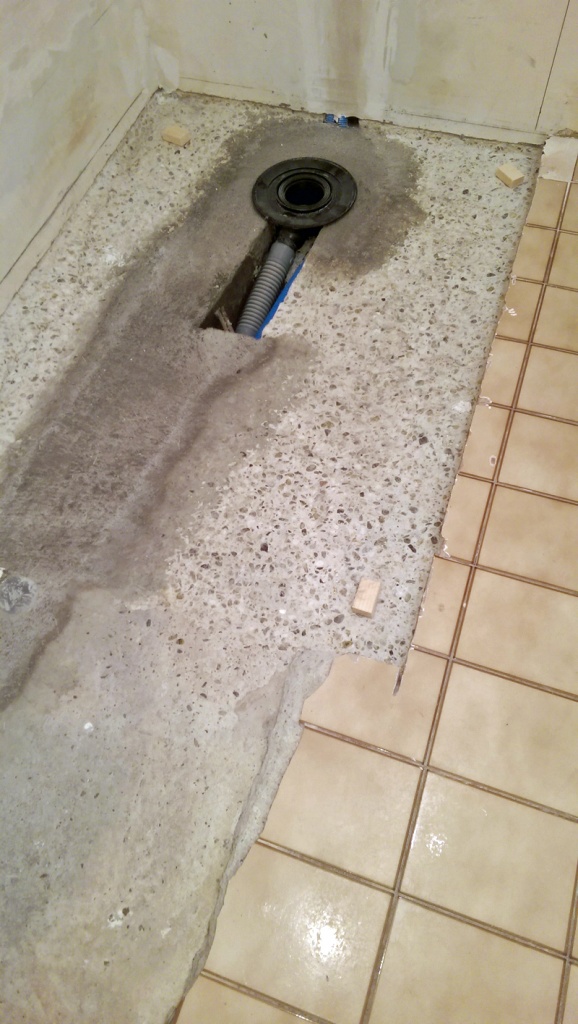

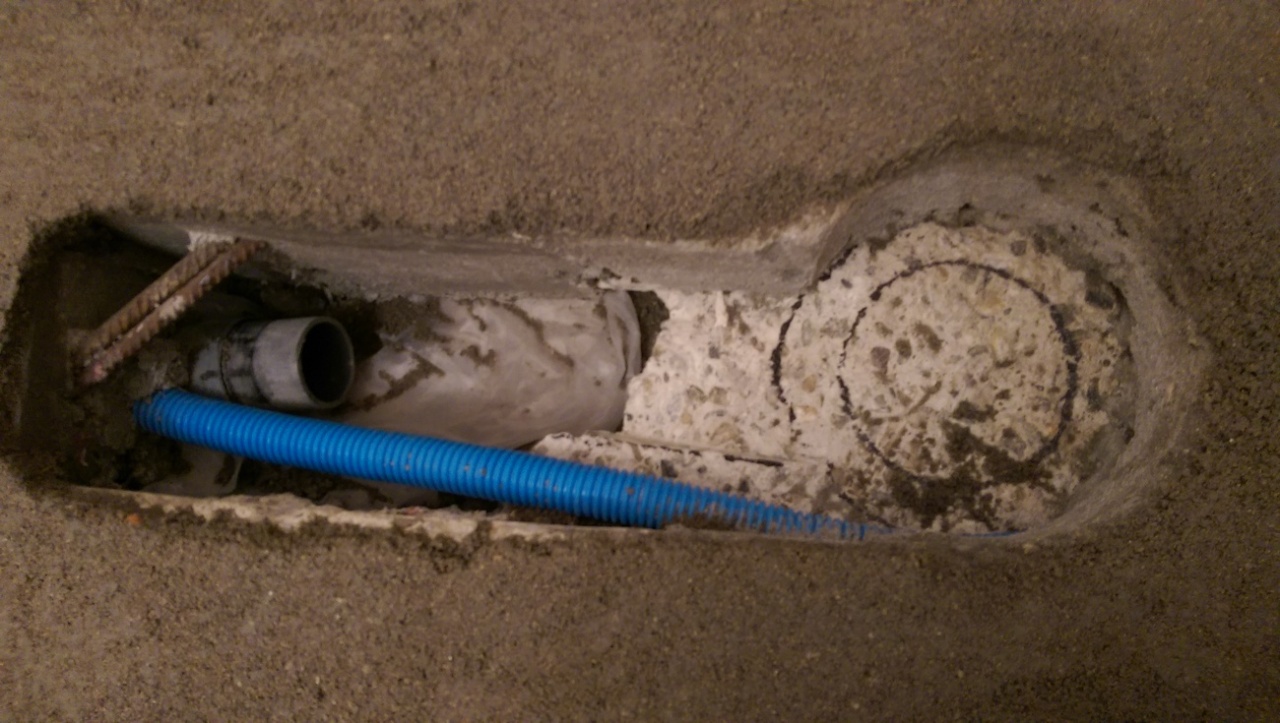

Ça avance. Aujourd'hui ragréage terminé (photo 1) Le Wedi sera donc plein collage conformément à vos instructions. Il me reste à trouver comment sceller la bonde avec précision. (Photo2).
En profondeur j'ai 9 centimètres donc je mettrai du mortier en dessous pour qu'elle soit à la bonne hauteur. Niveau du ragréage ou bien 5 mm au dessus pour tenir compte de l'épaisseur de la colle?
Pour le bon positionnement je crois que j'ai une petite idée: Confectionner un coffrage en bois de 23X23 cm sur 4 ou 5 centimètres de hauteur. Découper un carré dans le béton un peu plus grand que mon coffrage. Caler le coffrage au bon endroit et ensuite couler du mortier tout autour. Une fois le coffrage enlevé la cavité rectangulaire maintiendra la bonde au bon endroit. Pour finir couler du mortier assez liquide par les 4 angles pour remplir la cavité et sceller la bonde.
Est ce la meilleure solution ou bien avez vous une autre solution?

13/05/2016 à 11h05
Cher monsieur,
on peut faire plus simple,
Pour sceller un siphon on utilise généralement un mortier chape peu liquide ou on prepositionne la bonde. Puis on fait un dernier reglage " a blanc" ( cad receveur et chape non encollés) , on vient pour cela présenter la bague avec joints à lévres du dessous du receveur dans le siphon sans l'enfoncer completement. On se cale ainsi parfaitement.
On verifie une dernière fois la planéité du siphon , on laisse secher.
Quand le scellement de la bonde est sec on passe au collage du receveur par double encollage chape/receveur.
On peut utiliser pour le scellement du siphon ou de la bonde un mortier chape a prise rapide cela diminue la duree de sechage.

Une dernière précision pour la hauteur pour prépositionner la bonde. La bonne hauteur c'est le rond en plastique à fleur de la dalle ou 5 mm au dessus pour compenser l'épaisseur de la colle?
Cordialement.
13/05/2016 à 14h05
Le receveur sera encollé et la chape aussi mais pas au niveau du siphon : sur la partie centrale du receveur délimité par la bague métallique, puis par la bague vissée avec joints à lèvres il ne vous faut surtout pas mettre de colle. la bague avec joint est emboité dans Le siphon. Pour cela il vous faudra graisser le joint pour le passer plus facilement ( avec de la graisse silicone ou du liquide vaisselle ) .
Vous n'aurez donc pas d'épaisseur de colle à compenser, le fond de la bonde doit etre en contact avec la dalle ou la chappe rajouté pour être bien immobilisé.
