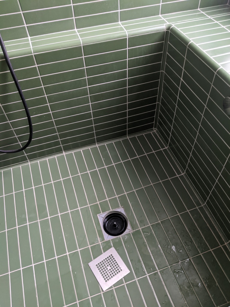

comment adapter un receveur douche italienne pour l'utiliser dans une baignoire. Douches à l'Italienne

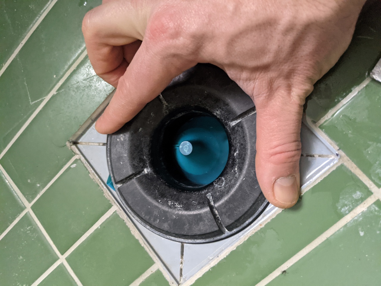

J'ai fait construire un bain sur-mesure en Wedi et pour l'evacuation nous avons utilisé un Receveur Plano bonde intégré de WEDI (ref:073735602). ca fait an qu'on l'utilise, le résultat est magnifique mais par contre il est tres difficile de boucher l'evacuation d'eau (qui est extrêmement bien concu et absolument pas prévu a cet usage X)

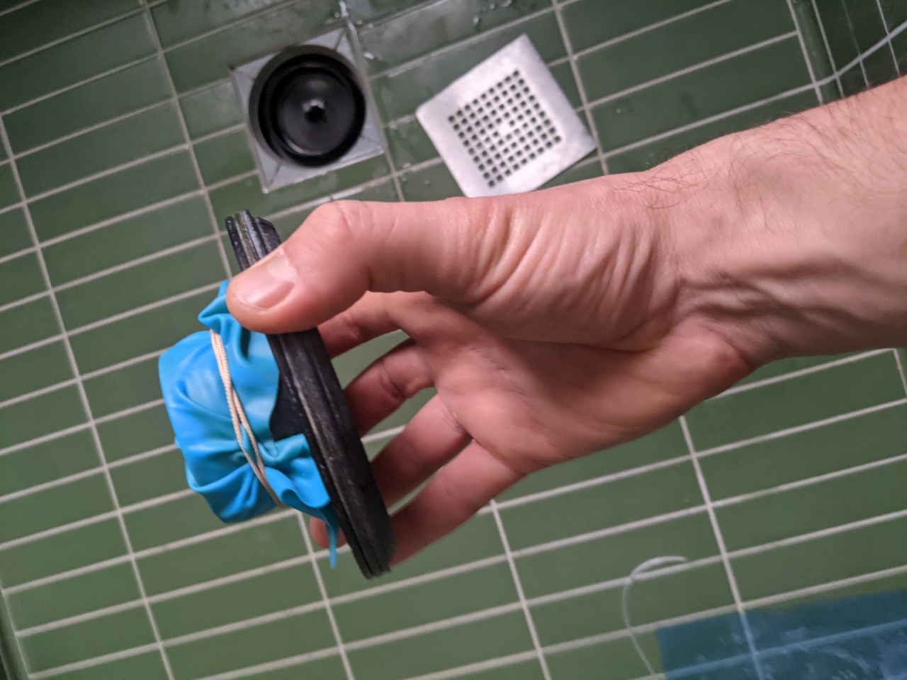

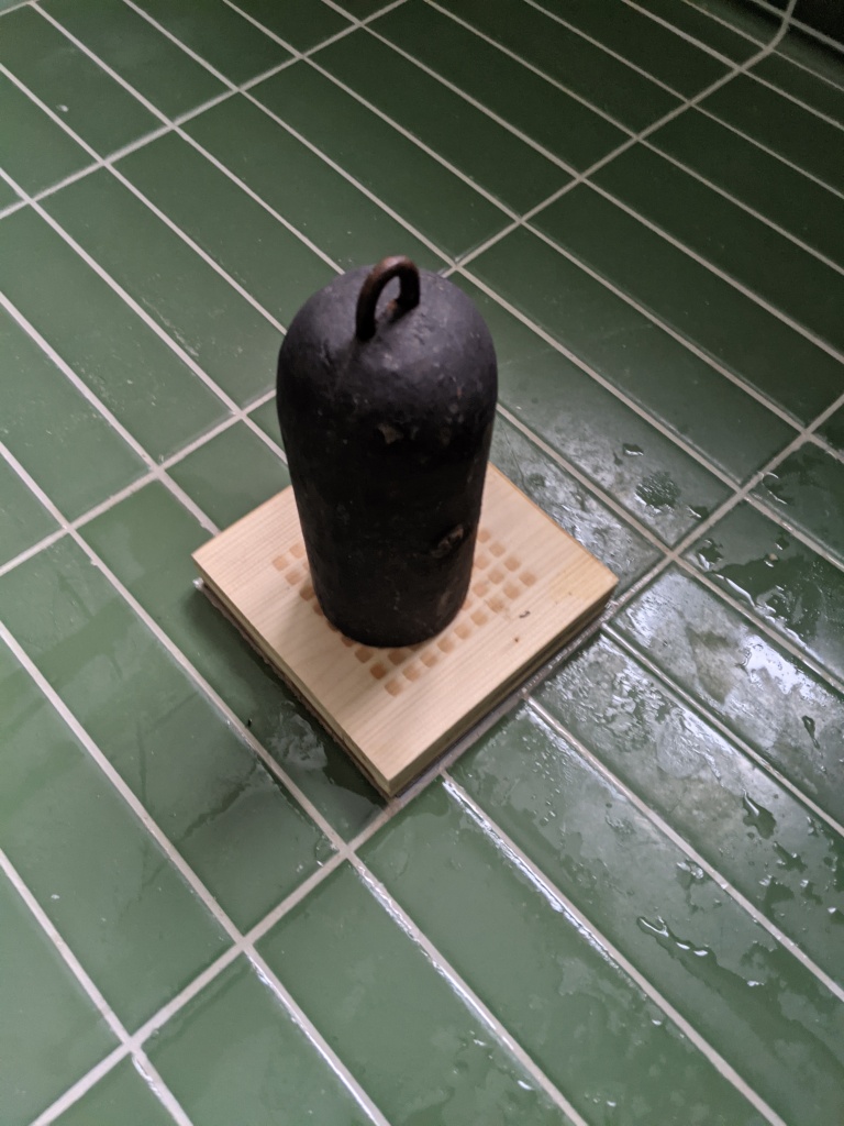

J'ai trouvé une solution temporaire et fragile: un strap couplé a un élastique pour boucher l'evacuation, associé a un bouchon en bois par dessus la grille (autrement la pression est trop grande et le Strap lache). Voir photo en PJ.
Ca fonctionne mais c'est moche sans compter que l'élastique lache de temps en temps et on se retrouve a perdre 350L d'eau chaude T-T.
Ma question, Comment rendre l'evacuation d'un Plano Wedi complètement hermétique?
