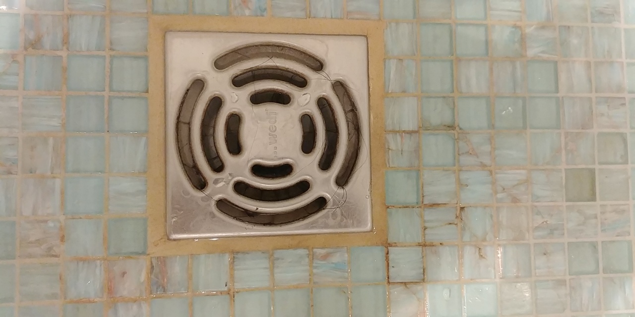

Comment démonter une bonde WEDI apparemment scellée Douches à l'Italienne
Je viens d'emménager dans une nouvelle maison pourvue d'une douche à l'italienne. Au milieu du sol carrelé, il y a une bonde qui me semble scellée (voir photo). Comment peut-on la démonter pour la nettoyer (enlever les cheveux....) ? Merci de votre réponse.
10/09/2020 à 18h09
si elle n'a pas été démontée régulièrement,
il est possible que le calcaire la bloque …. laissez agir un anti calcaire ou vinaigre blanc et essayez de la retirer
