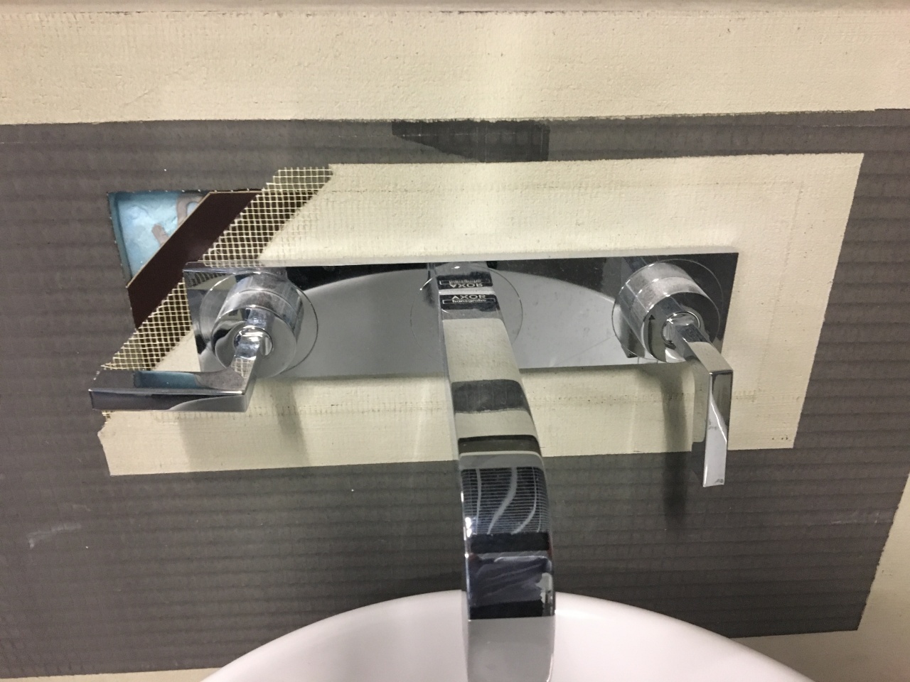

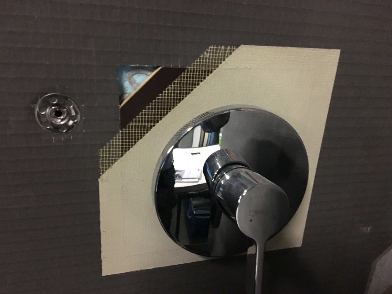

Le plus robuste  est :
- prendre une platine de format 10X10 cms minimum ( pour 80 kgs à l'arrachement mini),  épaisseur environ 10 mm en CTBX ou contre plaqué bakélisé
- faire une perforation pour passer votre corps de robinetterie
- coller la platine au mastic 610 après avoir fait une découpe en surface du panneau wedi
- bplacer de la trame de renfort wedi autocollante
- enduire à la colle à carrelage
voir photo en  PJ
