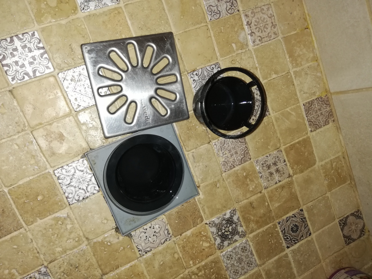

Monsieur,bonjour,
Depuis quelques temps des odeurs d’égout remontent quotidiennement dans ma douche à l'italienne. Cela arrivait très ponctuellement ces derniers mois mais pas de quoi demander l'avis d'un pro.En effectuant quelques recherches sur internet, j'ai constaté à ma grande surprise qu'il manquait une pièce, le fameux couvercle anti-odeur. Le bac a pourtant été installé par un plombier pro, j'avoue ne pas comprendre.. N'ayant plus de contact avec ce monsieur, j'aurais souhaité savoir s'il était possible de se procurer la pièce détachée ?
Je vous remercie par avance pour votre aide

oui effectivement sans bouchon anti odeur, pas d'effet " col de cygne" pour bloquer les odeurs: la garde d'eau dans la tasse ne sert donc à rien.
Vous pouvez commander cela chez un de nos revendeurs géolocalisés sur la page de garde de ce forum
ref : 077200005 pour une tasse fundo primo de profondeur 50mm
ref: 077200006 pour une tasse fundo primo mini max de profondeur 40mm
Vérifiez votre profondeur de tasse avec un simple metre
