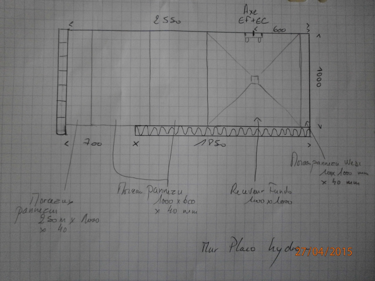

je désire créer une douche avec panneau wedi et receveur wedi fundo
Le coin douche fera de longueur 2550 mm x 1000mm de largeur, mon axe de robineterie se trouve sur la longueur à 600 mm du bord du mur de 1000mm (largeur) voir plan .

C'est encore moi voici le plan en pièce jointe et une autre petite question si je prend un receveur carré 1200x1200 puis-je le recouper de 10 cm de chaque côté pour faire un receveur 1200x1000 mm

1)Vous pouvez bien sur assembler un panneau en épaisseur 100 mm avec notre mastic polymère Wedi 610.
2 )Dans votre cas vous devez traiter les jonctions avec notre kit d'étanchéité ( bande étanche + produit de collage)
3) Un espace de 5 mm c'est parfait
4 ) Les liasons entre panneaux wedi peuvent se faire soit avec le kit d'étanchéité wedi, soit avec le 610.
5 Pour le collage de la céramique sur le receveur la colle époxy est un bon choix. Pour les joints au sol je vous conseille aussi d'utiliser de l'époxy. Pour les murs vous pouvez mettre un joint hydrofuge type Ultracolor de Mapei .
